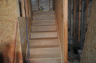

In de binnenafwerkingsfase zijn de 4 eiken trappen nog noemenswaardig om in dit topic te vernoemen.

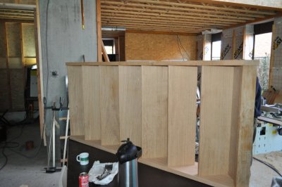

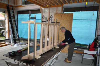

Samen ontworpen met mijn schoonvader, eveneens een vaste waarde op de werf :D
