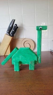

Op internet wat gezocht, en een paar leuke ideeën gezien. Dus aan de slag in de werkplaats om voor te bereiden. Het ging een bouwpakket worden om zelf een dino in elkaar te knutselen. Met 7 jongens aan de werkbank met een grote hamer is toch het leukste wat er is? Keuze uit 2 dino's. Ik heb in dit topic 1 soort dino op de foto's, maar bij het eindresultaat is de andere ook te zien.

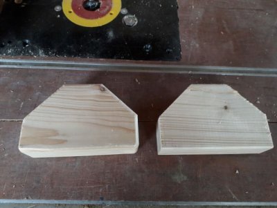

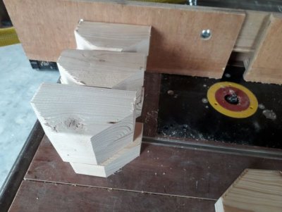

Het lijf van de dino. Ik heb besloten om alle randen een ronding te geven. Om ze het nou allemaal te laten schuren, hebben de meeste kinderen geen geduld voor, en is de lol er snel vanaf. Als er een hamer in de buurt ligt, moet die ook gebruikt worden natuurlijk ;)

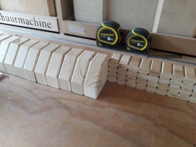

De nek en staarten van de dino's ook even netjes afgerond.

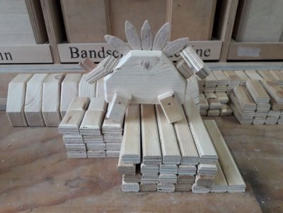

En dan heb je al snel een hele verzameling met poten en lijven. Ik had voor een stuk of 12 dino's onderdelen gemaakt. Maar dan moeten er nog heel wat poten gezaagd en gefreesd worden.

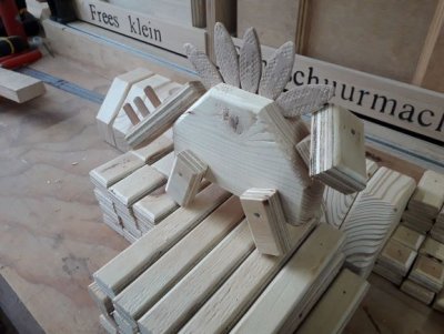

En natuurlijk moest ik samen met mijn zoon één van de dino's even zelf in elkaar zetten om te testen, en bij het in elkaar zetten, vond hij het toch wel lastig om de spijkers er goed in te krijgen. Ik had bijv. de poten wel voorgeboord, maar in het lijf zelf niet. Dus dan alles maar voorboren, om het een beetje makkelijker te maken. En zo komen de onderdelen ook precies op de goede plek terecht. Als stekels een paar lamello's met een dotje houtlijm. En deuvels als stekels op de staart.
Een heel werk met de voorbereiding, maar superleuk om te doen met al die kinderen. Ze vonden het allemaal leuk om te doen.
Maar uiteraard moest de dino ook nog een kleurtje krijgen, dus na het spijkeren, werd er geverfd/gekliederd. De resultaten daarvan komen later!

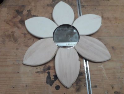

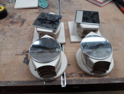

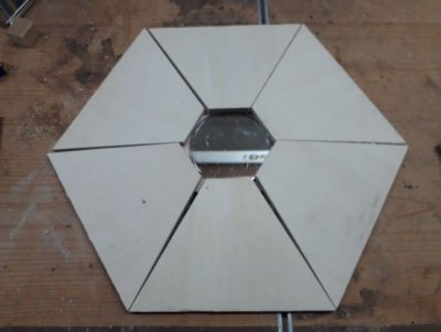

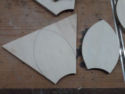

Dus moest daar ook iets voor verzonnen worden. En dat is een bloemspiegel geworden. Dit heb ik een avond van te voren nog gemaakt, omdat we nergens spiegeltjes (op tijd) konden vinden van 10cm doorsnede. Maar op het laatst toch nog een paar ronden en vierkante gevonden. De vierkante, omdat er geen ronden genoeg meer waren.
Eerst een achterhoutje voor de spiegel gemaakt. De spiegel word daar opgelijmd.
En daarna even de hoeken uitrekenen en wat bladeren to be zagen.
Even een mooi blad tekenen en uitzagen met de lintzaag. En natuurlijk weer even de hoeken afronden.
Hier nog niks gelijmd. De bladeren moesten ook worden geverfd, dus om knoeien op de spiegel te voorkomen hebben ze dat eerst gedaan, en daarna heb ik de bladeren vastgelijmd met een paar strepen lijmkit.
