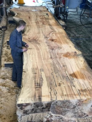

Hier wel een foto van de beuk die ze daar hebben gezaagd
Bekijk bijlage 86480
Hier nog iemand die nieuwsgierig is welke zagerij dat is🤗
Wij hebben regelmatig zulke stammen te zagen, zagerijen tot 200 breed ken ik er maar een paar en deze foto is daar niet genomen.
