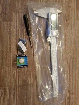

Nou, de aliexpress schuifmaat is binnen. Compleet met extra batterij, schroevedraaier en zakje chinese thee :).
De schuif ijk test is geslaagd, na 15 keer niet zachtzinnig heen en weer schuiven is de basis 0.
Hij ligt lekker zwaar in de hand, is nauwkeurig genoeg voor mij. Ik ga deze gebruiken om de maten op mijn oude zaagtafeltje goed in te stellen. Daar een honderste in te stellen zal het gezaagde stuk uiteindelijk een minimale afwijking geven hoop ik...
Aflezen met lege batterij zal lastig zijn maar al met al een prima ding voor iets meer dan een tientje. Als het over een paar weken toch prut blijkt te zijn dan zal ik het melden.

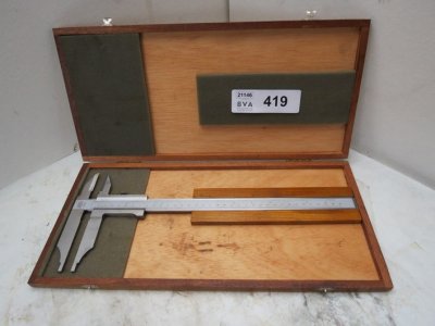

De digitale die ik heb ( ben nu niet in wp) komt niet door de keuringscommissie dus. na snel schuiven moet je weer calibreren. De batterij is ook op en er zit een kras op de display. De meest gebruike is een Mauser, achterop staat een hele bibliotheek aan info van tap boortjes etc.
Wat ik wil toevoegen is dit soort grotere schuifmaat, is erg handig als je bv bredere latten/balkjes moet controleren voor het lijmen.
