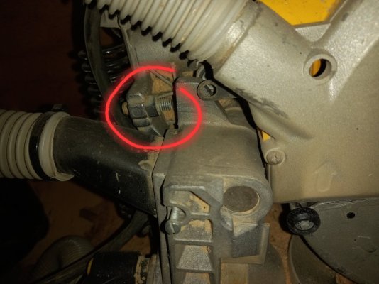

Ik heb een dw777, dus ik weet niet zeker of bij jouw machine de fijnafstelling voor de diepte op dezelfde plek zit.
Maar bij mij zit die zoals getoond op de foto.
Als je de machine omlaag trekt, dan is die zichtbaar.
Als ik zoek op jouw type, dan hoort daar wel een 250mm blad in standaard.
Torro
Bekijk bijlage 133937
Jelmer, dat is de oplossing.
Die schroef is in de loop der tijd langzaam verlopen met als gevolg dat de zaag steeds dieper is gegaan en het aluminium heeft geraakt.
Bedankt voor je bericht
