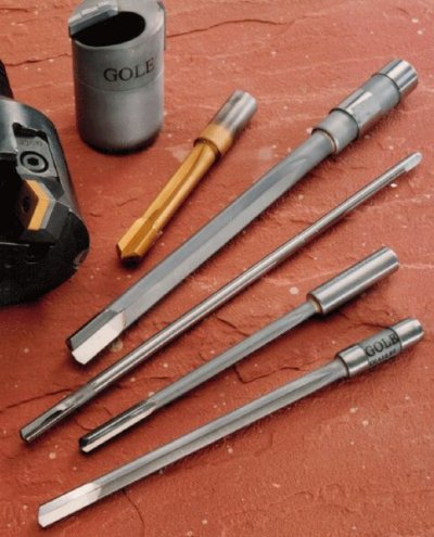

het probleem met de gewone boren is dat ze niet alleen aan het einde boren, maar ook aan de zijkanten, ze kunnen ook buigen/flexen.
Zo mooi rechte geen zoals in een geweer boor je niet met een spiraal boor.
Ik heb wel eens een zogenaamde D drill gemaakt, werk wel, maar er is zo weinig plaats voor het boorsel, je moet het er veel keren de boor eruit trekken.
Zo voor diepere holen in hard metaal je moet ook koelen, zo ir is ook een gat van begin tot einde waar lucht en of koeland door ge pompt kan worden plus er is ruimte nodig voor al dat boorsel.
Verder heb Ik enkele links voor Youtube, er is wel meer info, maar als je dat wilt weten dan moet je het zelf opzoeken, Ik heb alleen deze hier dat het wel covers.
