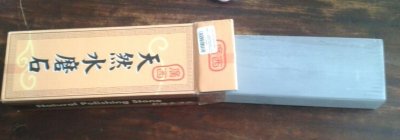

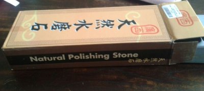

Ik kreeg zojuist een berichtje dat het pakketje al thuis is aangekomen en ook wat foto's van de natuursteen:
Mijn vermoeden lijkt juist te zijn aan de hand van de verpakking, zoek de verschillen maar eens met:
hier: http://badgerandblade.com/reviews/showproduct.php?product=29384&cat=84
en hier: http://straightrazorplace.com/srpwiki/index.php/Chinese_Guangxi_Hones
en hier: http://www.kitchenknifeforums.com/showthread.php/14719-Chinese-Guangxi-stones

Chinese natuursteen
Deze steen is meegeweest naar de open dag/houtdag in Zwolle. Volgens Roeland ook zeker een natuursteen.
Roeland heeft voor mij een kant gevlakt en ik heb de andere kant gevlakt met een
grove diamantsteen die ik van Roeland heb gekocht. Ik vind de steen echt perfect, hij neemt vrij traag af en het resultaat
is daardoor zeer scherp. De steen hoeft niet voorgeweekt te worden, een beetje natmaken is voldoende.
De steen krast niet zo diep in, ik heb bijvoorbeeld de beitel van mijn Stanley 71 1/2 (grondschaaf) ermee gewet wat ik altijd erg
lastig vind en daarmee een (ondiepe) kras in de steen gemaakt, deze is met de "Brekelmans"-diamansteen zo weer weg!
Al met al vind ik het een aanrader voor het fijne werk!
