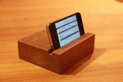

Deze gleuf: zagen of frezen

Ik ga overigens straks eens een testje doen met de kapex en de invalzaag onder een hoek. Ik laat jullie mijn bevindingen weten :)

Mag ik 't zeggen? Handgereedschap? Geleideblokje onder de juist hoek afschaven (of desnoods met de cirkelzaag afschuinen) en dat gebruiken om de twee zijkanten van de sleuf in te zagen. Dan met een beiteltje het afval er tussenuit werken?

Ik zou frezen. D.w.z. recht frezen. En dan daarna pas de hoek aan het hout zagen...
Dan moet je wel met een veel dikkere balk beginnen en diep frezen.
Gewoon met de kapex doen en het blokje wat links en rechts bewegen dan haal je ook de wisseltand randen weg, schuurpapier er door en klaar.

Het was prima te doen met de kapex. Onder een hoek van 15°, paar keer er langs gegaan. Daarna met een houten blokje & wat schuurpapier er langs & de hoeken mooi rond gezet met de frees.
Nu nog afwerken met olie & dan is hij klaar :)
Netjes!
Maar wat heb je nu precies gefreesd?

dat is eigenlijk wel een leuk ding. Meerdere gleuven erin en ik heb eindelijk een plek voor de afstandsbedieningen....

Erg grappig te lezen wat voor ingewikkelde suggesties er gegeven worden voor zo'n klein probleem. En de kantjes breken gaat waarschijnlijk een stuk sneller met een schuurpapiertje. Zulke kleine blokjes komen bij mij niet in de buurt van de frees of (afkort)zaag, veel te onveilig.

Chris Schwarz schreef al eens: if I can mark a line, I can saw it.
Met de hand dus. Natuurlijk gaat dat prima en snel. Zou ik ook zo aanpakken, maar goed, de poster zocht een manier om dit machinaal te doen. Is toch prima? Ieder op zijn manier.
