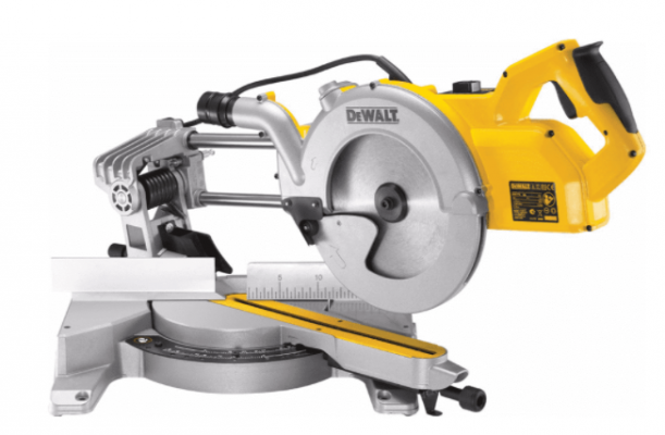

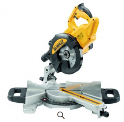

het valt me wel op dat deze zaag enkel een kniegewricht heeft, en niet over een stang glijdt
waarom ben je niet voor eentje met stangen gegaan ?
links de jouwe - rechts 1 met stangen

@ZotVanHout mij lijkt als de machine bij het uitlopen zwabbert, die dat ook op volle toeren zal doen. Overigens heeft mijn zaag exact dezelfde trekfunctie als de door jou afgebeelde dws777, met interne stangen. Een van de redenen waardoor ik van deze zaag gecharmeerd was!
