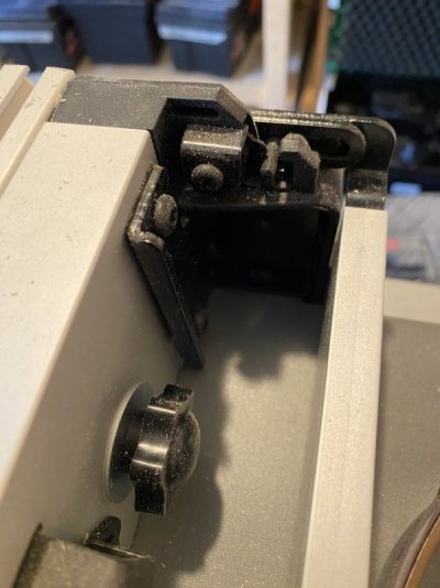

Ik had met mijn 7492 hetzelfde probleem.
Vulplaatjes geplaatst tussen aluminium profiel en onderste bevestigingspunten. Daarmee opgelost, staat nu exact haaks op blad.

Daarmee heb je wel het kunststof binnenwerk verzwakt want die schroeven zijn verlijmd oid en als ts dit zou doen, verliest hij zijn garantie..

Voordat ik die vulplaatjes geplaatst heb had ik gezocht op google en you tube.
Ook gelezen dat je voorzichtig moet zijn met die schroeven die vastzitten in het kunststof binnenste in het aluminium profiel. Maar volgens mij speelt dat met name bij een 745, die heeft een iets andere geleider.
Ik heb die van mij helemaal uit elkaar gehad en dat binnenwerk is voldoende sterk om dit te doen.
En qua garantie, zou dat nodig zijn, haal je die vulplaatjes weer weg.
