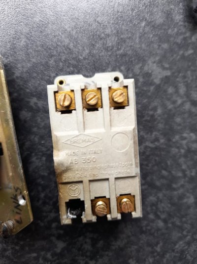

Het gaat om de aan uitschakelaar: type BREMAS AB 350 Italy 380v 4,5 hp three phase
Vervanger: LLA422N3.

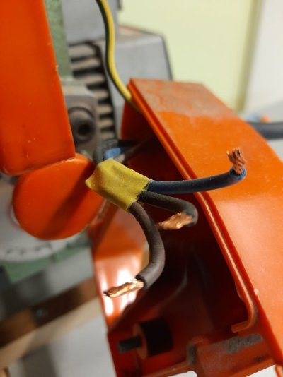

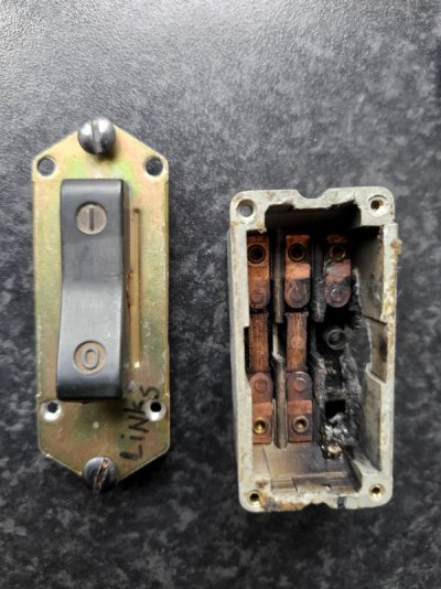

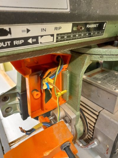

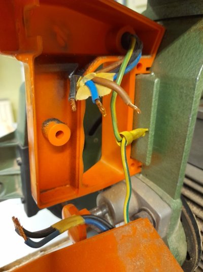

Ik zal wat foto's sturen. Dank weer voor je bericht waardeer ik zeer. Fijne dag nog. Gr Aarf
Aartos
31 jan 2023
33
Wageningen
Hier de foto,s.

8.145
2.627
Je hebt dus een 3 polige schakelaar nodig. Dat zou dan de bremas LLA432 N1 moeten zijn.

Hier de foto,s vd defecte schakelaar.
    76,1 KB · Weergaven: 8
    52,7 KB · Weergaven: 8
    96,2 KB · Weergaven: 8
    81,8 KB · Weergaven: 10
    88,3 KB · Weergaven: 11
    106,5 KB · Weergaven: 14
8.145
2.627
Je gebruikt maar 2 polen in deze schakelaar als je een 220 uitvoering hebt. Maar jij hebt een krachtstroom uitvoering, dus je hebt alle drie de contacten nodig.
8.145
2.627
Nee, als je de 422 hebt besteld, heb je niet de goede. Want die heeft maar 2 contacten en jij hebt er 3 nodig. De 432 dus.
