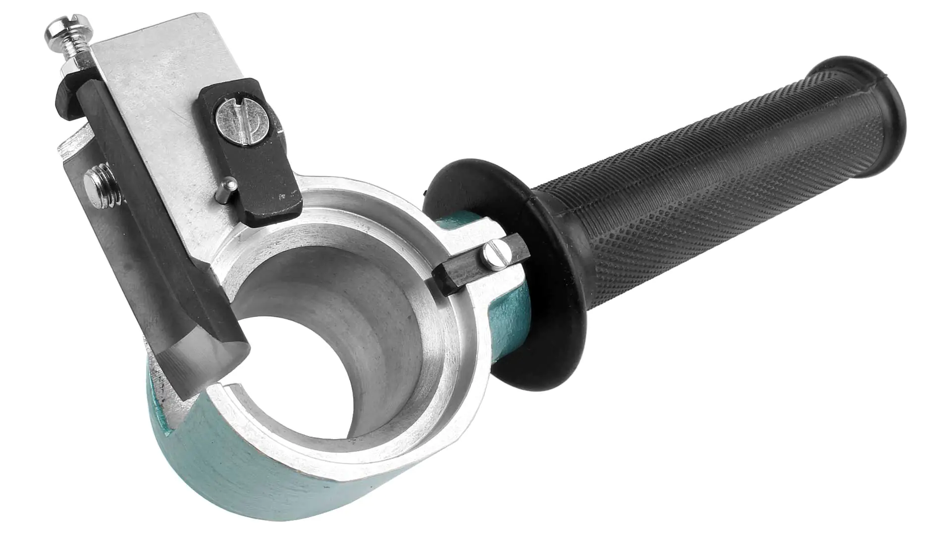

Ik heb recentelijk dit speeltje aan mijn collectie mogen toevoegen:
Ik nog geen kans gehad me thuis te maken in dit gereedschapje, maar als je het aandurft, dan wil ik best kijken of ik ze voor je kan maken. Ik heb de inzetten voor de genoemde diameters, dus dat is het probleem niet.
Hoeveel stokken en van welke lengte heb je in gedachten?
Ik zit in de buurt van Zwolle, dus dat is wel aan te rijden voor je, denk ik.
Donders dat tooltje van Dieter is niet goedkoop, maar ziet er wel leuk uit!
hdv
24 nov 2019
850
445
Noord-Veluwe
Ja, ik schrok er ook van. Maar ik moet binnenkort wat hekwerk maken en dan heb ik het zo weer terugverdiend. Bovendien hadden ze eind vorig jaar een actie met 20% korting. Anders had ik het waarschijnlijk niet gedaan.
