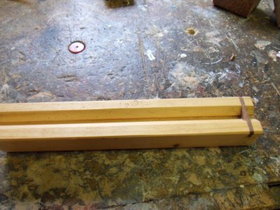

Het gat eerst recht boren met een groter boor, en een grotere deuvel gebruiken, deuvels kun je overal van maken, ik neem aan dat je hout in je werkplaats hebt liggen, dan kun je daarvan ook deuvels maken.
Een 4 x 4 cm balkje een 45° gleuf in zagen een eind stop erin lijmen en je kunt prachtige deuvels maken.
