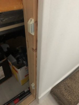

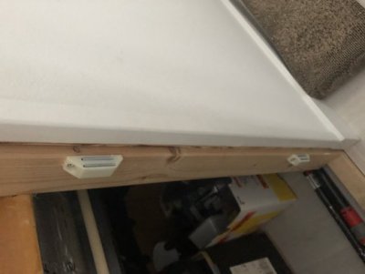

Ik gebruik voor dit soort doeleinden altijd van die witte deur magneten. Met het metalen plaatje op het deurtje en het witte plastic met magneet aan het frame.
Je kan in de 45 x 45 staanders wat ruimte hakken, zodat de magneet houder binnen het hout valt. Dan kan je die er niet afstoten als je een grote koffer of doos in de ruimte wil schuiven.

Deze magneten inboren in de 45x45 balkjes en een metalen strip op de mdf deur.

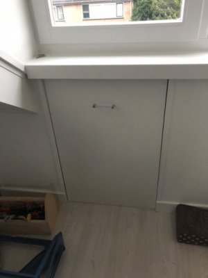

Wil jullie toch even een update geven.
Uiteindelijk was het een gebed zonder einde om de deurtjes helemaal lekker af te gaan hangen met alle scheefte.
Door schade en schande wordt men wijs en de volgende keer netjes zaken haaks afstellen.
De keuze gemaakt om de scharnieren te bewaren voor de toekomst en gebruik te maken van de magneten.
Her en der de 'deurtjes' nog een beetje moeten bijzagen en schuren en de magneetsnappers opgehangen.
Ook die komen niet overal even mooi uit, voornamelijk omdat ik niet de juiste schroeven gebruikt heb om de magneten op de deurtjes te monteren.
Deurtjes in de primer en twee keer in de lak gezet, handvaten gemonteerd die ik nog had liggen en voorlopig zal dit wel blijven hangen.
Conclusie: besteed genoeg tijd aan het stellen van je frame/kozijnen want die verdien je weer terug.
