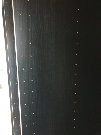

Zoals beschreven in een ander topic ben ik bezig met het maken van een kastenwand met Metod elementen. Ik maak de deurtjes echter zelf uit MDF en deze krijgen een andere maat dan de standaard deurtjes van IKEA. Omdat IKEA niet met 32mm systeemboringen werkt maar met hun eigen gaatjes patroon zit ik een beetje te denken hoe ik straks de deuren kan plaatsen.
Aan de ene kant is het makkelijk om de Utrusta scharnieren van IKEA te kopen. Deze passen immers op de gatenrij zoals nu al in de corpus zit. Maar hoe bepaal ik dan de juiste positie van de potscharnier in de deur? Omdat ik een hoge kast van 2 meter opdeel in 2 ongelijke delen werkt het niet om een deur van IKEA als mal te gebruiken. Ergens halverwege zal namelijk een extra scharnier moeten komen. Ik heb wel een aftekenmal van Hettich, maar die is bedoeld voor de normale montageplaten en niet het systeem van IKEA.
Ik kan ook normale scharnieren en montageplaten kopen, dan maak je natuurlijk geen gebruik van de gatenrij zoals die nu in de corpus zit.
Dit is het systeem van IKEA:

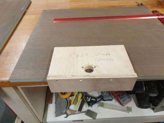

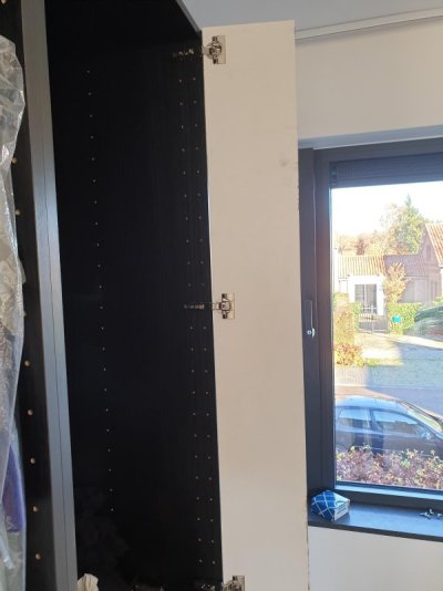

Inmiddels een proef stuk gezaagd en na wat meetwerk de scharnieren geplaatst. Blijkt prima te passen, dus meteen een malletje gemaakt voor de positie van de 35 mm boor en de 2 8mm gaten.

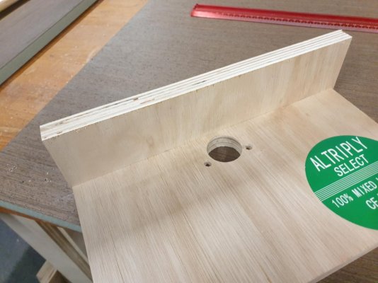

Ach dat is echt heel erg simpel. Een stuk multiplex met een aanslag ertegenaan en dit onder de originele IKEA deur gelegd en de bestaande gaten doorgeboord tot in de mal. Nu gebruik ik die om een centreer gaatje te maken in de nieuw te maken deuren.
Het echte boren doe ik niet met die mal maar waarschijnlijk met de kolomboormachine.
