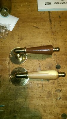

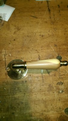

Ik was op zoek naar nieuwe deurklinken. Nu staan er hier van die goedkope kunststof klinken, maar ik wil iets behoorlijk plaatsen; Mijn eerste idee was gesmede, zwarte klinken. Maar vandaag kwam ik in de Praxis mooie messing exemplaren tegen die bovendien niet al te duur waren. Alleen, het heft is bijzonder lelijk. Ik dacht eerst dat het gelakt hout was, maar het is een soort bruine bakeliet/kunststof. Ik ging er van uit dat het knopje op het uiteinde geschroefd was zodoende dat ik er een ander heft op kon monteren. Thuisgekomen onmiddellijk aan de slag gegaan en, inderdaad, het knopje kan er af. En gelijk een ander heft gedraaid. Het is nog maar een proefstuk, maar de klink ziet er meteen heel veel beter uit.
Nu nog de juiste maten bepalen en een geschikte houtsoort kiezen en mijn deuren gaan er gelijk een stuk beter uitzien.

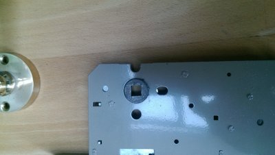

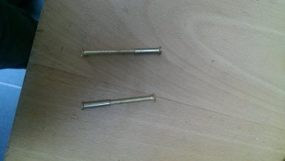

Als de schroefgaatjes 38 mm hoh zitten, dan kan je zeer waarschijnlijk patentboutjes toepassen. Beetje afhankelijk van de leeftijd van het slot. Een uit de deur halen en je weet het.
Ik vermoed dat je dit bedoeld met patentboutjes?
Even een slot uitgenomen. De sloten zijn ongeveer 15 jaar oud en inderdaad voorzien van uitsparingen waar de boutjes door kunnen. Een zorg minder!

Dan moet het helemaal goed komen. Ik zou de gaten iets overmaats boren in de deur, want deze zijn alleen maar voor de doorvoer van de patentbout. De verbinding wordt gevormd door de klemming van beide rozetten tegen de deur. Met een iets overmaats gat wordt de bevestiging een stuk makkelijker. :D (niet rond 10 gaan boren hè, gewoon 1 of 2 mm meer dan de dikte van de patentbout. ;) )
