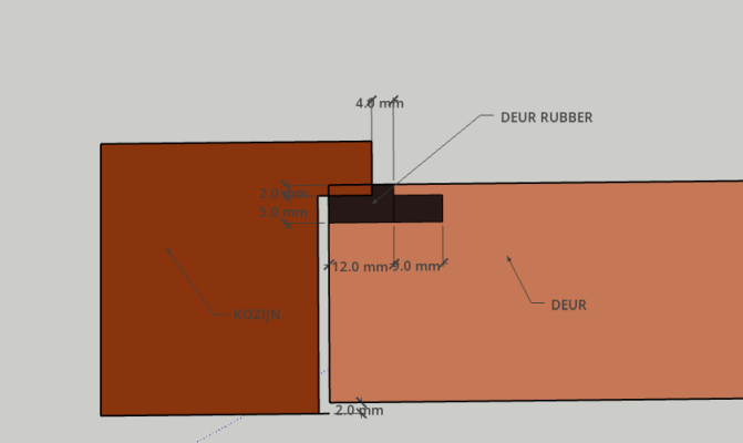

Ik ben eigenlijk op zoek naar wat technische informatie om een deur rubber(RX22) in te frezen in een buitendeur. Ik ben van plan om een deur rubber te gebruiken die 21mm x 7mm is.
Heeft iemand ervaring hiermee? of een technische tekening?
Mijn plan is om eerst 21mm met een groeffrees in te vrezen en dan 12 met een inval zaag of deze ook te vrezen met een vingerfrees. HMB heeft een frees die doet allebei tegelijk maar kost 400 euro voor een freesje.
Ik was van plan om deur 2mm(offset) ''door'' het kozijn te laten vallen zodat het kozijn goed in het rubber valt. Is dit prima of heeft iemand hier nog ideen of opvattingen over?
Wordt dit normaal gesproken ook gedaan?

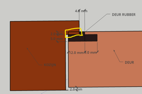

Die 2 mm moet ook veel groter zijn. Dat blijft zo niet heel. Ik denk dat de topicstarter even een beter tekeningetje moet maken.

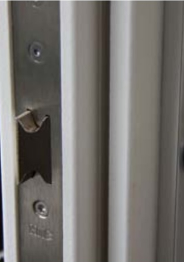

Ik ken wel deze machine virutex sleuffrees RA17VG
Ik dacht dat de profielen meestal in de kozijn sponning werden gezet. Bij ramen heb ik wel de rubbers in het raam gezien. Dat kan ook gebrek aan kennis van mijn kant zijn. Ik werk alleen met oud spul.
Dit wordt tegenwoordig ook veel gedaan in het raam/deur. Zelf met dubbele rubbers. ik had een afbeelding bijgvoegd waar je de sponning kan zien als voorbeeld
Ja die 2mm is inderdaad te smal, dat breekt zo af. Vandaar mijn vraag of meer mensen ervaring hier mee hebben of mij op weg kunnen helpen

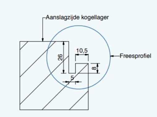

    24,3 KB · Weergaven: 3

De freesmachine weet niet wat voor hout je er in stopt. Je kan prima een omfrezing van een deur doen. Maar er is geen kozijnenboer die dat met een handfrees doet natuurlijk. Je kan voor een enkele deur die omfrezing prima met een lamellofrees doen. Eerst de groef in 2 gangen en dan de rand met de machine recht op. Even de schaaf er langs om de kantjes te breken en je drukt het rubber er zo in.
Ik heb een festool OF1010. Het gaat om een 1 malige actie voor het restaureren van een buitendeur die tochtdicht moet worden.
Als dit een succes wordt dan heb ik wel nog een deur die ik wil gaan uitvoeren.
Maar een lamellofrees is een goede optie, alhoewel ik deze niet heb. Dus voorkeur gaat uit voor de festool
9.850
3.470

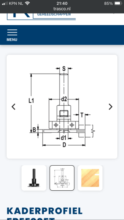

26mm diep red je ook niet met een lamellofrees. Volgens mij gaat een standaard blad tot 20mm. Als je dit met een of1010 wil doen, dan zou ik eerst de sponning frezen. Dat zal je in meerdere stappen moeten doen. En dan van daar uit de groef maken. Je moet dan een zaagfrees van 5 mm zien te vinden. Als die een toplagertje heeft, zal je die moeten verwijderen en het pukkeltje weg moeten slijpen of boren.
