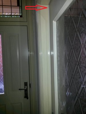

Deur kozijn schel?
Pine
6 nov 2015
552
Je kan het kozijn controleren door te zichten je kijkt langs de ene stijl naar de andere stijl als de spleet die je dan ziet ongelijk is dan zit het in het kozijn je kan dit oom met de deur doen door erlangs te kijken
2 mm kan je nog overbruggen door in jouw geval het onderste scharnier 2 mm naar buiten te stellen en het middenste 1 mm
Bij jouw is het verschil al te groot en dien je de stijl aan de sluitzijde met een boorschaaf of een neusschaafje af te schaven

@WR1944, het kozijn is voor zover ik weet het oorspronkelijke kozijn. Ik denk dat het bij de bouw van de woning al mis is gegaan. Ik ben in de loop van de jaren wel vaker dingen tegen gekomen waarvan ik dacht 'hoe hebben ze dit voor elkaar gekregen?'
Die "rare" Nederlandse manier van bouwen helpt ook niet veel;) Eerst een hoop kozijnen stellen op een bouwplaats en dan pas gaan metselen:confused: Rare jongens die noorderburen:p

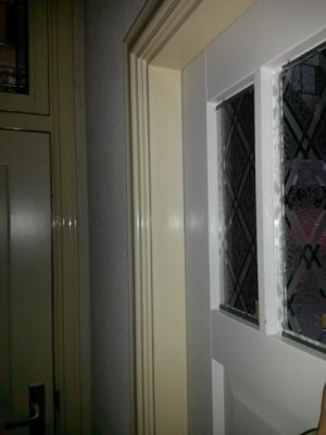

Drie deuren geplaatst vorige week, ben best tevreden met het resultaat al zeg ik het zelf.
Een kozijn behoorlijk wat moeten aanpassen, maar daar was de afwijking dan ook het grootst. Resultaat een mooi sluitende deur, die niet vanzelf open of dicht valt.
Nu nog 'even' afwerken en weer een vinkje op m'n lijstje........
Het antieke ijsbloemen glas uit de oude deuren is door de plaatselijke schilder (lees ambachtsman) op maat gesneden.

Kijk eens aan Scirocco, mooi sluitend afgehangen, dat ziet er veel beter uit, het is trouwens mooi glas wat in die deuren zit.
