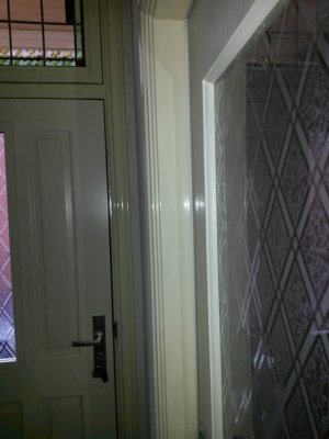

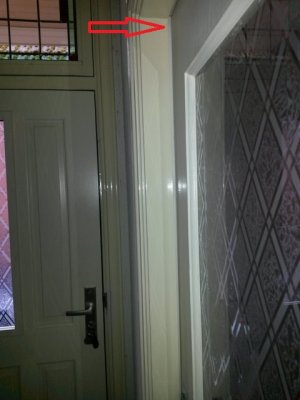

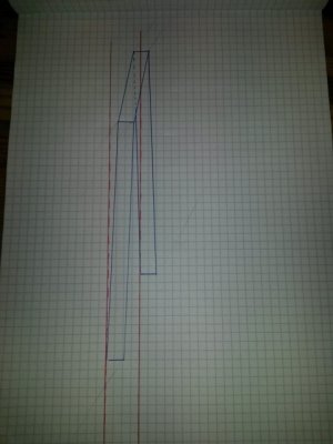

Foto en tekening, misschien dat het dan duidelijker is wat ik bedoel.
    96,2 KB · Weergaven: 289

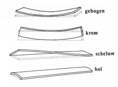

Oude deuren zijn vaak scheluw, een test met een andere deur is dus niet de manier om te bepalen of het aan de deur of aan het kozijn ligt.
Hier twee oude deuren die ook enorm scheluw zijn, de afwijking is ruim 2cm. Ze hangen in een nieuw kozijn, dat zeker goed geplaatst is. De andere deuren zijn ook lichtelijk scheluw, 0-3mm dus dat is nauwelijks zichtbaar.
Antieke deuren zijn erg mooi, ze hebben vaak wel een probleem. Zo lang ze hangen willen ze vaak nog prima sluiten, zodra je ze in een nieuw kozijn hangt gaat het fout.
