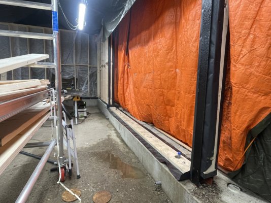

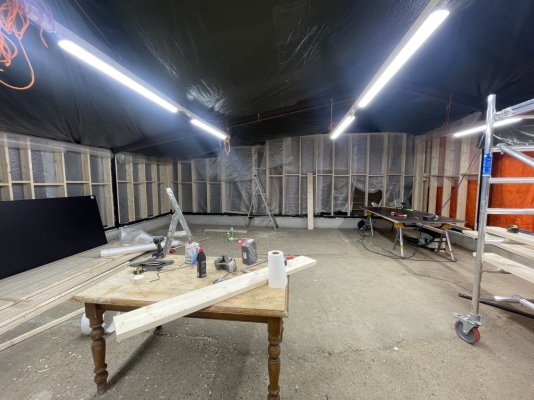

Een kleine update. De bekisting heeft het heel goed gehouden.
Inmiddels ligt de fundering / randbalk in de werkplaats. En zijn we gestart met de hsbwanden.
Daarna storten we de werkvloer zodat alle machines weer terug kunnen op z'n plek. IMG_4715.JPGIMG_4717.JPG
Over de isolatie van de portalen / stalen balken (want daar begon deze post over): Aan de buiten kant zetten we een PIR plaat met Douglas omlijsting. Mocht het dat nog niet voldoende zijn dan kunnen we altijd binnen nog eenzelfde plaat kwijt.

Eea staat boven, lees maar even terug.....
Mogelijk heb je het over de funderingsbalk: deze wordt aan beide zijde nog voorzien van isolatie. En een omlijsting. Het is misschien niet ideaal maar het werken met bestaande bouw / fundering is een beetje schipperen. We hadden ook alles kunnen slopen en herbouwen, alleen het prijskaartje was te gortig.

Je had beter gewoon eerst de details goed uit kunnen werken en fan pas iets gaan kisten of bouwen. Desnoods na controle of vragen hier. Nu moet je iets oplossen wat volgens mij volledig onnodig is....
