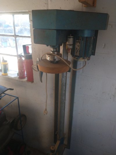

Hallo houtwormen, Ik heb een houtdraaibank creusen hdb 1000 met een kapotte condensator, kan iemand mij zeggen welk type condensator ik nodig heb, de oude condensator is overschilderd en ik kan het type niet zien. de motor heeft 370w vermogen grts

Het is een 2 toeren motor toch? Ik heb er geen gegevens van, maar ik denk dat er iets van 12 uf op heeft gezeten. Je kan proberen voorzichtig met een mesje de verf weg te krabben, als je het zeker wil weten.

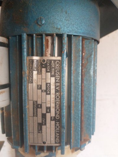

Ik was nu zelf even nieuwsgierig dus ik heb dit draadje gevonden. condensator berekenen 1fase motor - Forum - Circuits Online
Als ik deze berekening toepas kom ik zonder rekening te houden met rendement uit op 8.53µF en als ik de cos phi van 0.83 als rendement invul uit op 10.27µF uit. Ik weet niet zeker of cos phi in deze formule als rendement bedoeld wordt.
dat bankje hangt in mijn oude werkplaats aan de muur. Ik heb dat toen eenmalig gebruikt en weet dat de motor toen warm werd. Ik ben van plan om de bank binnenkort eens op te poetsen en te proberen. Dan zal ik ook de condensator vervangen. Hierbij nog het typeplaatje mocht iemand er baat bij hebben.
Edit: Ik denk dus wel dat een condensator van 8 a 10 µF geschikt is.

Met een veel te grote condensator heb je kans dat je de hulpwikkeling er uit fikt.
