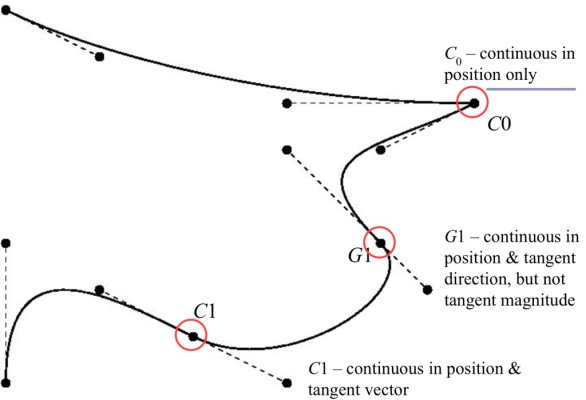

bvb, met dank aan http://bentonian.com/Lectures/FGraphics1920/4. Beziers, B-Splines and NURBS.pdf:
wiskundig gezien wil je minstens G1-continuïteit hebben in de overgang tussen 2 segmenten.
dat betekent dat de 2 segmenten door hetzelfde punt gaan + dezelfde richting hebben in dat punt. als je met cirkelsegmenten en rechte stukken werkt krijg je dat prima voor mekaar met houtje touwtje methodes.
bvb wil je een cirkelsegment met R=3000mm koppelen aan een cirkelsegment met R=2000mm, dmv een segment met R=250mm, dan teken je vanuit het middelpunt van de cirkel R=3000 een 2de cirkel met R2750 (3000-250) en vanuit het middelpunt van de cirkel met R=2000 een 2de cirkel met R1750 (2000-250).
waar de 2 kleinere cirkels snijden ligt het middelpunt voor de R250 cirkel.
de lijn door de middelpunten van de R3000 en de R250 snijdt beide cirkels waar ze mekaar raken en loodrecht daarop ligt de gemeenschappelijke raaklijn.
met Beziers, B-splines, NURBS, … kan je hogere continuïteit verwezenlijken (bvb dat de kromming gelijk is aan beide kanten) maar die lijken mij in de praktijk niet zo toepasbaar in de houtbewerking tenzij je een CNC hebt.

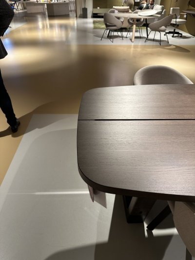

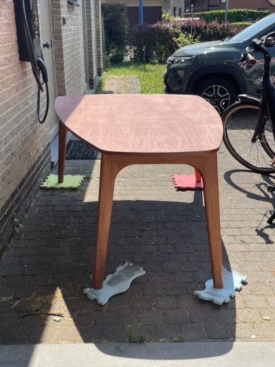

Na de openhout dag ging ik nog op bezoek bij CILO, een dure design meubel winkel. Mag daar graag rondkijken en ideeën opdoen.
Er was 1 tafel met naar mijn idee een foutje erin en ik zag het bijna direct. Ik vindt het niet mooi maar wellicht is het bewust wel gedaan.
De overgang is niet helemaal conform bovenstaande Bezier materie. Het is subtiel aanwezig, maar als je er op let en er weet van hebt zou ik mij daar toch aan storen.

Inderdaad. Er zit een recht stukje net voorbij de bocht. In Beziertermen: een steunpunt teveel. Dat zal te maken hebben met opties voor verschillende breedtes, lijkt me (volgens mijn logica, dus).

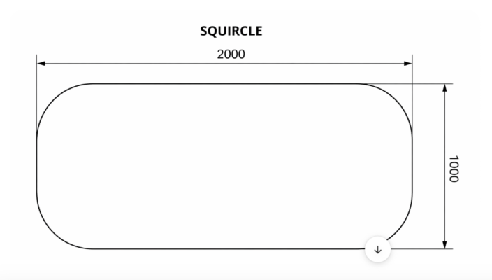

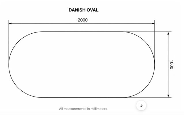

Ik heb het aan ChatGPT gevraagd (Danish Oval) en de uitkomst is niet wat ik ervan verwacht had…
Dus even doorgedacht en het begrip 'Squircle' gevonden. Met die input krijg ik:
Dat lijkt er dus niet op. AI, my ass…

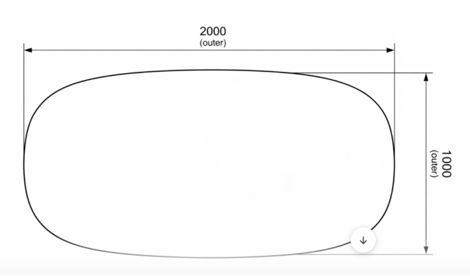

Maar niet opgeven, want een 'betere' prompt zou wel eens een beter resultaat kunnen opleveren. En (prompt aan het eind…), dit dus:
De prompt was
Please make a drawing of a shape with outer measurements 2000 bij 1000 millimeters, with all four sides curved.
Hoop dat dit helpt. : )
Bekijk bijlage 167267

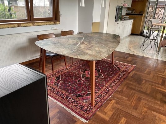

ik heb onlangs voor een klant een “Deens trapezium” eettafel gemaakt en sapeli mahonie en marmer.
(ja die mat is spuuglelijk en past niet bij de rest 🙄)
de vorm bestaat uit cirkelsegmenten.
voor het natuursteen blad heb ik een DXF naar de steenkapper gestuurd en die heeft het met de waterjet uitgesneden.

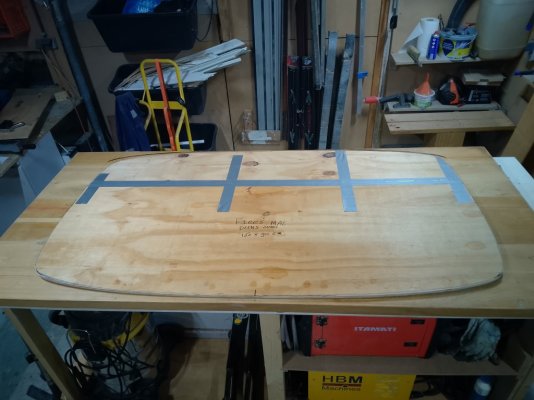

er zit een 25 mm multiplex onder die aan alle kanten 15cm kleiner is. die heb ik met mallen gemaakt die met een freespasser gemaakt zijn.
