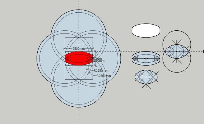

Voor mijn dochter heb ik zelf zo'n tafel gemaakt maar omdat ik zo'n formule ook niet met mijn bovenfrees kan reconstrueren hab ik de vorm opgebouwd uit allemaal cirkeldelen:
radius 250cm voor de lange zijden, radius 250cm voor de kopse kanten en radius 25cm voor de hoeken.
Ik heb inderdaad eerste 1 kwart van de tafel getekend en als mal uitgefreesd en toen met die mal de hele vorm in 4 keer een notenhouten blad gefreesd.

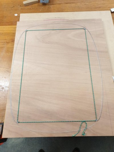

Je kunt de methode voor ovaal gebruiken maar nu met het touwtje om 4 spijkers in een rechthoek geplaatst. De hoeveelheid speling bepaalt de radius van de hoeken en de bolling van de zijden.

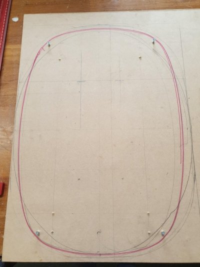

Inmiddels de truc met de 4 spijkers (schroeven) uitgeprobeerd en na wat proberen kom je inderdaad tot onderstaande vorm. Nu merk ik wel dat als je een aantal keer 'rond' gaat, je verschillende lijnen krijgt, waarschijnlijk doordat je net iets meer of minder druk zet op het touwtje.
Ik heb deze ondertussen met de decoupeerzaag uitgezaagd en met schuurpapier op een lange lat in model gebracht. Dit gebruik ik als mal op het uiteindelijke tafelblad.

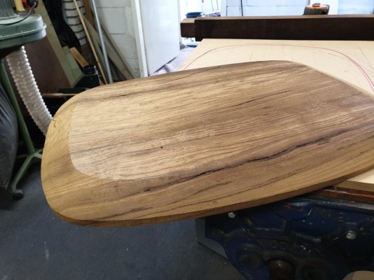

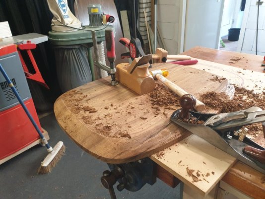

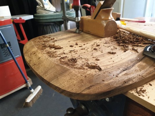

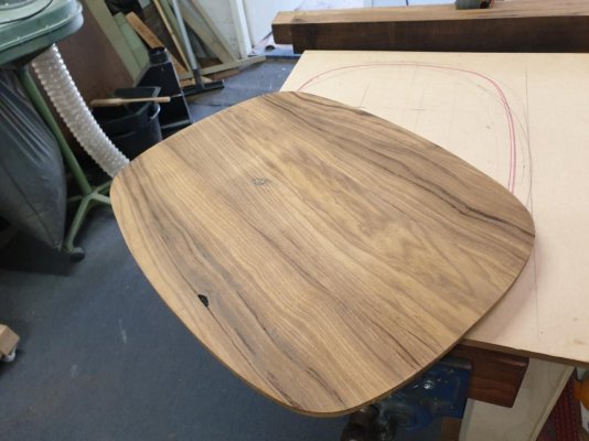

Inmiddels heb ik de mal gebruikt op het verlijmde paneel wat ik al had liggen. Daarna de lijnen uitgezet om de onderzijde van het blad te verjongen. Omdat ik geen hele grote frees heb heb ik dit gedaan met de handschaaf. De blokschaaf heb ik lekker grof gezet, de normale nr 4 stond wat zoeter. Netjes schaven tot aan het streepje, daarna nog even met de schuurmachine met een grove korrel eroverheen. Dit is het resultaat:
Paul90
25 jan 2021
557
258
Heel mooi gedaan zeg! Past ook heel chique met dat notenhout.
Het begint al te jeuken om zelf ook zo'n tafel te maken, onze salontafel is wel aan vervanging toe.
