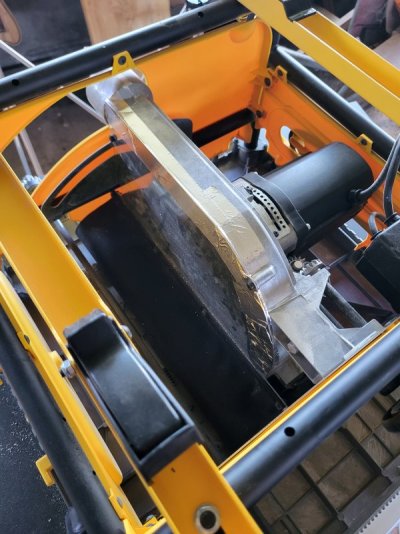

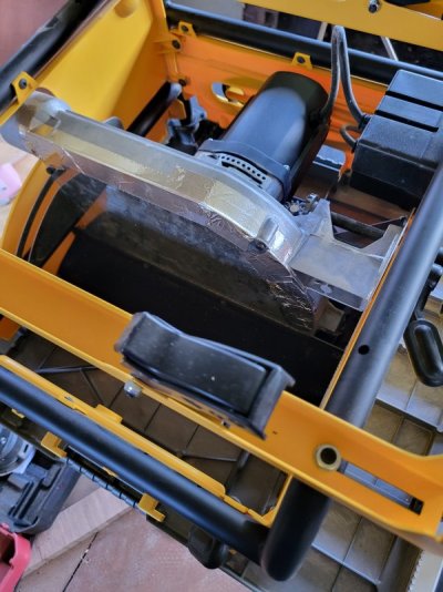

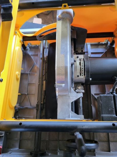

ik heb het gat afgetaped. De afzuiging werkt beter en er is minder stof rondom de zaagtafel. Dank voor de tips!
pietjeekes
1 mei 2016
149
13
Berlaar-Heikant BE
Zero clearance inderdaad zo te maken. Het afplakken heb ik vandaag ook nog gedaan.
Dit heb ik wel met isolatietape gedaan.
