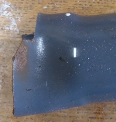

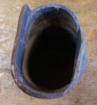

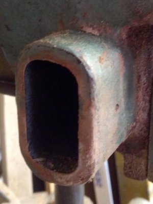

Aanzicht van de aansluiting
Zijaanzicht
Doorsnede
Hierop zit een mof met daarin een verloop van 50 naar 40 mm en daar weer een kort stukje buis van 40 mm in. Daar past de slang van de festo goed in.
Edit: Het is geen aansluiting van een afkortzaag, maar het gaat om het principe.
