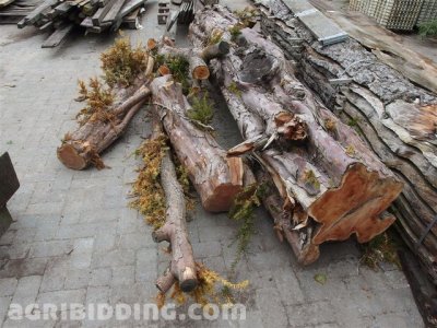

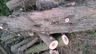

De storm die deze donderdag over Nederland trok heeft ervoor gezorgd dat een boom bij onze buren omgewaaid is. Deze boom samen met de buren dezelfde dag nog verzaagd en ik mocht zoveel van het hout hebben als ik wilde hebben. Nu rest mij alleen de vraag wat voor soort boom en hout is het? Het is in ieder geval een conifeer achtige en zelf zat ik te denken aan een cipres, ceder of jenerverbes maar met wat ik hierover kan vinden valt het hier allemaal net niet onder.
De stam was onderaan ongeveer 50cm in diameter, de gehele boom ongeveer 10 meter hoog met (hoofd) takken die omhoog groeiden.

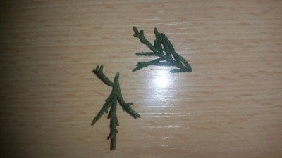

Taxus hout zou heel erg mooi zijn, ik zat er eerst ook aan te denken maar inderdaad kloppen de vruchten niet (en de schors is meestal wat grilliger).
De naalden zien er zo uit:

Prikken de takken ook een beetje als je er met je handen overheen gaat? Dan zou het wel een jeneverbes kunnen zijn.

Taxus is het in ieder geval niet. Japanse ceder heeft volgens mij de naalden wat meer op elkaar zitten. Op de foto lijken ze me wat "gespreider".
Heb je een foto van een volledige tak met naalden?

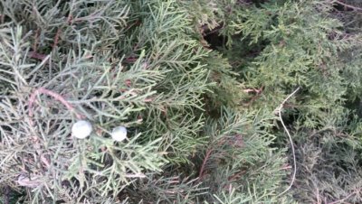

Aan de 'besjes' op de 1e foto te zien jeneverbes. ik denk een Juniperis chinensis varieteit

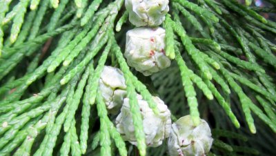

Cryptomeria japonica (Japanse ceder) is het volgens mijn niet, die heeft sikkelvormige naalden, hier zijn het meer schubben.
Ik dacht eerder aan Chamaeceparis of Juniperus (door de rozige kern).

het is volgens mij een Chamaecyparis.
Het is beslist geen Juniperus en geen Taxus en geen Cryptomeria

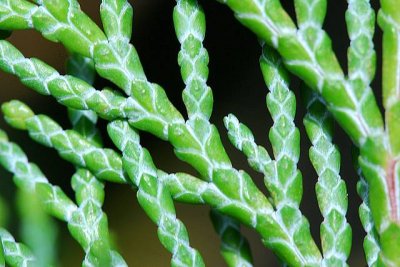

Juniperis chinensis heeft zowel naalden als schubben. Chamaecyparis alleen schubben
Dit is een foto van Juniperis chinensis met manlijke bloeiwijze

De enige chamaecyparis die ik ken (vwb hout) is de yellow cedar of amerikaanse cypres - da's heel licht (gewicht), lichtgeel hout met hele smalle jaarringen (ongeveer zo licht als red cedar, maar een stuk sterker - goed voor peddels ;-) )

De 'huis-tuin en keukenconifeer' die vroeger veel werd gebruikt zijn de Thuja frieslandia en brabant. En die zijn het zeker niet. Ik blijf bij de Juniperus die JMe ook aangeeft.

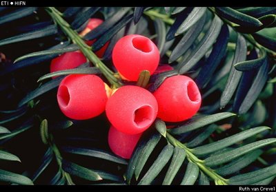

Taxus (baccata)
Vrucht / Naald:
stam:
Conifeer: Chamaecyparis Lawsoniana (samen met de tuja meest voorkomende hoofdsoorten in de Nederlandse tuin)
Vrucht/Naald:
Hout:
ik krijg zo 1 2 3 geen duidelijke foto gevonden van het kernhout, conifeer maakt bij mijn weten pas relatief laat in de levenscyclus kernhout aan. De vruchtjes van de conifeer veranderen vrij sterk door de seizoenen heen. Voor wat betreft de jaarringen, wanneer je een conifeer niet steeds terug snoeit zoals in een haag zijn op goede grond centimeter dikke jaarringen niet ongewoon.

De geur van het hout kan ook veel over de soort zeggen
Zowel jeneverbes als conifeer en taxus hebben een goed herkenbare geur
Ik ga voor conifeer
