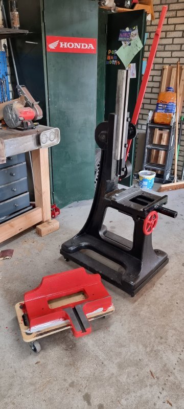

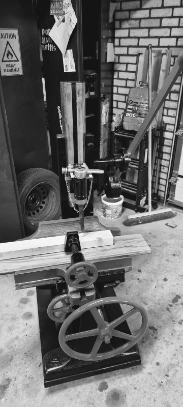

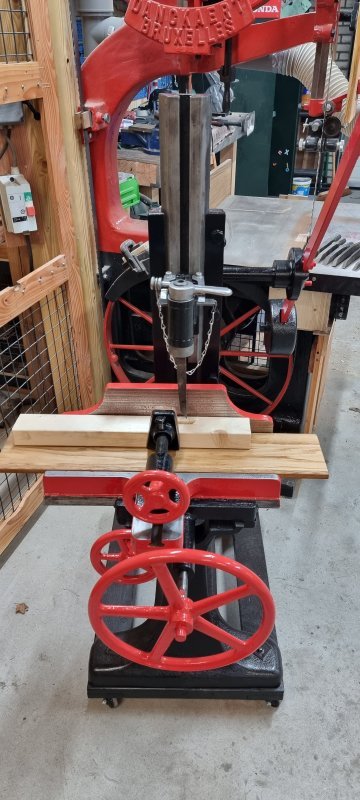

Ik ga gewoon nogmaals met de kwast langs plaatsen die ik niet goed vond, en soms helpt het zelfs :p.
Het hefboom mechanisme is al gesteld en werkt heerlijk soepel. Ik wil nog iets om het handvat van de hendel maken zodat je geen staal grijpt, maar een stukje touw bijvoorbeeld.
Dit is nog heel erg 'work in progress'. Ik ben voornemens de achterwand van deze rode slede te schuren zodat de rode verf wel in de groeven blijft hangen, maar je ook een stalen oppervlak hebt waar ik dan siliconenvrij glijmiddel op kan gebruiken, net als op de vlakbank.
De bodem ga ik voorzien van een eikenhouten bodem met twee pinnetjes zodat hij zichzelf mooi op de plaats kan houden op de twee boutgaten die er toch al zitten. De glijbaan wordt ook nog geschuurd zodat hij helemaal blank is en omdat dit altijd al het plan was, heb ik niet de moeite genomen het af te plakken dus er zit nu nog wat rode verf op.

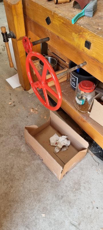

De gaten in mijn werkbank zijn toevallig precies de juiste maat om deze draaiwielen omhoog te houden, wat schilderen makkelijker maakt (maar niet makkelijk). Zoveel hoekjes en kiertjes... en ik heb 3 lagen nodig om te zorgen dat het echt mooi dekt zonder strepen, maar dat is wel belangrijk want deze grijp je continue vast tijdens het gebruik. Ik zit erover te denken om de grotere wielen ook te voorzien van zo'n knop, zeker de verstelling van voor naar achter zou dan veel prettiger te gebruiken zijn.
Ik moet nu vooral nog de beitelhouder netjes maken en dan alles monteren en testen.

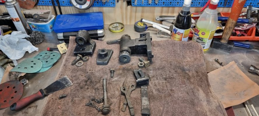

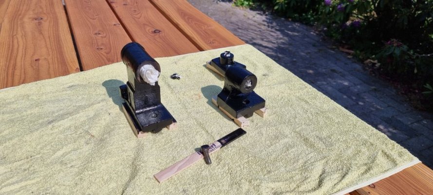

Hier het zootje dat nog moet. Het is ontroest, maar verder nog niet behandeld. Ik schraap de ergste zooi eraf, schuur het een beetje, en zet het hier en daar in de verf. Voor het klemblok maak ik een houten tussenstuk zodat het metaal niet in je werkstuk drukt, zoals Ruben ook deed, maar de zijne heeft daarvoor schroefgaten (geen idee of hij die zelf heeft gemaakt). Zou ik in zulk dik ijzer moeten proberen een gat te boren, of is het veiliger de boel gewoon te lijmen?

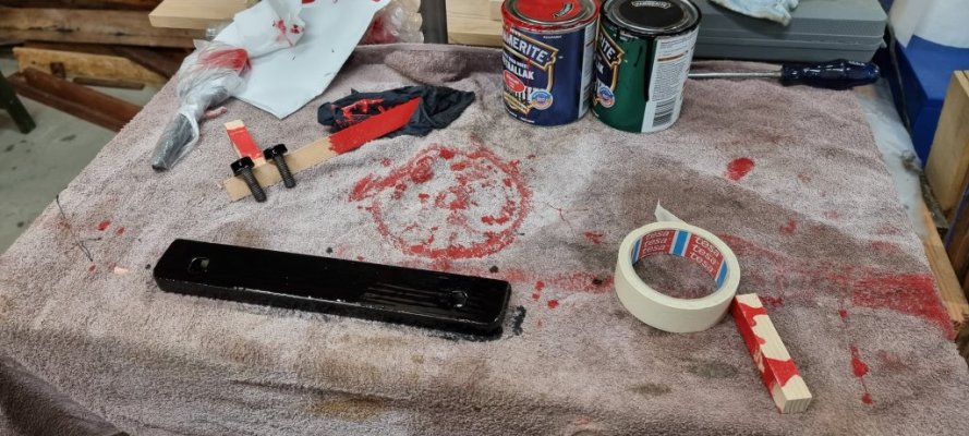

de laatste geleiderklem staat in de verf, uiteraard niet het glijvlak:
en de slede hangt er reeds gesmeerd in:
het loopt allemaal uitermate soepel met een gezonde dosis schotelvet overal tussen. Ik denk dat alleen het linker wiel een knop nodig heeft, de grote is zo al heel prima te bedienen.

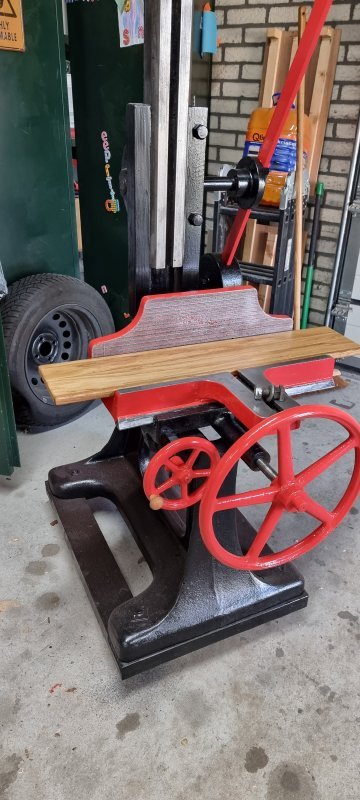

Even gebruik maken van die felle zon, het spul droogt nu letterlijk in 2 uur op, dus gelijk de tweede laag erachteraan gesmeerd, nu de rest van de dag en nacht uitharden.

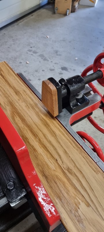

schaamteloos gejat van Ruben, een houten inlegje voor de slede. Ik maak de mijne iets breder, want ik heb vaak lange werkstukken en worden die net iets beter ondersteund. Uiteraard had ik nog ergens een stuk 60 jaar oud eiken liggen van een gesloopte oma-kast: niet het mooiste spul maar prima als verbruiksmateriaal op een machine.
Als de olie opgedroogd is maak ik 2 kleine deuveltjes in de onderkant van dit plankje, zodat ze in de bestaande bout-gaten van de slede vallen - dan schuif het ding niet weg.
De laatste stap is het mooi kaal maken van de resterende kleine delen, die ik niet wil verven, dus die moeten echt mooi schoon zijn (blank ijzer). Het is gelukt om gaatjes te maken in de klem, dus daar komt ook nog een houten inzetje voor, en dan rest uiteraard nog het slijpen van de beitels :).

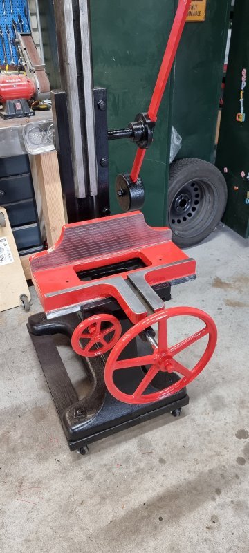

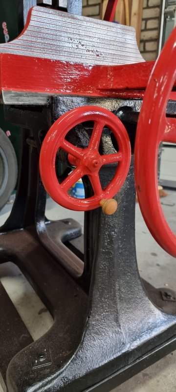

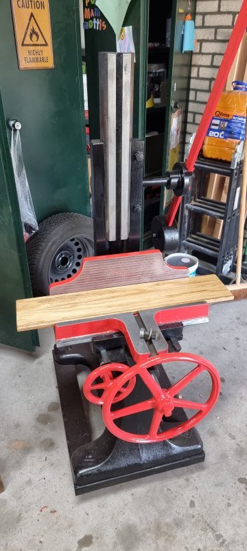

Gelukkig heeft deze machine geen elektra nodig :cool: al blijf ik natuurlijk een lui ongeduldig ventje, dus ik wilde wel iets vlotter van voor naar achter kunnen verstellen:
ik heb voorzichtig met een ronde vijl een groef in de bolling van het metaal gemaakt, zodat ik een plek had waar de boor niet weg zou schieten. Dat is niet 100% gelukt, maar je ziet het bijna niet en ik kan eventueel nog wat verf bijstippen.
Daarna een draadeind gemaakt van een afgezaagd boutje, dit vastgelijmd in een oude houten knop van een (ikea, jaja) lade, een paar ringetjes en en twee moertjes achterop (waarvan één borgmoertje) zodat ze tegen elkaar klemmen en niet tegen het metaal van het wiel (anders draait de knop niet lekker soepel).
Et voila, we hebben een draaiknop. Stukken fijner bedienen nu.

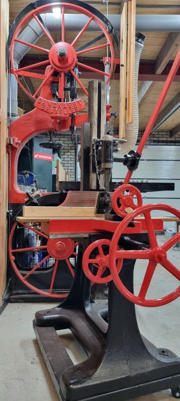

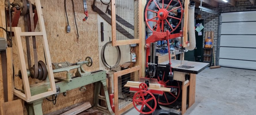

De motor van de lintzaag heb ik uitbesteed. Dat wil zeggen, ik ging langs bij een bedrijf om de lagers van het ashuis te laten controleren danwel vervangen (het werd het laatste) want die moesten geperst worden en dat kan ik zelf niet. Ze hebben ook de draad van dit huis hersteld, want die was beschadigd en dat was een dermate grote moer dat ik daar met mijn setje tot M10 niet aan kon :). Zij tipten me vervolgens dat de buren wel raad zouden weten met de electromotor (waar ik ook naar vroeg).
Dat bedrijf heeft nog een paar wat oudere knarren in dienst die nog echt van wanten weten, en eentje daarvan was zo blij met het feit dat ik nog met een echt product aankwam en ook nog zo oud, dat hij aanbood om voor 100 euro de lagers en de bedrading te vervangen. De windingen bleken na doormeten helemaal goed, dus daar hoefde hij niks aan te doen, maar de lagers waren op zijn eind en de krachtstroomkabels helemaal verdroogd en uitgehard. Tja.... voor dat geld koop je natuurlijk geen andere motor, en al zeker niet zo'n ding uit de dertiger jaren.
De lintzaag is bovendien ook door een spuitbedrijf helemaal gezandstraald, danwel gepareld waar nodig, geëgaliseerd en gespoten. Dat was niet goedkoop, maar nu is hij wel weer klaar voor de volgende ±50 jaar.
Voor deze gatensteek heb ik niks uitbesteed.

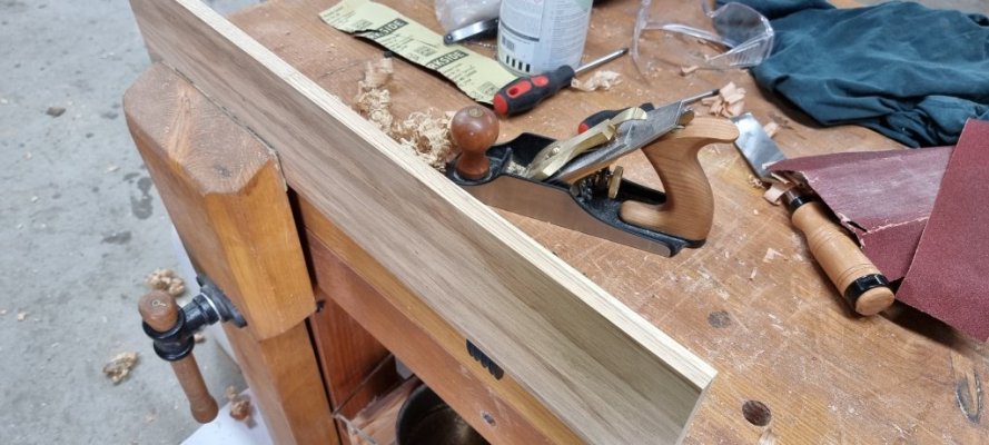

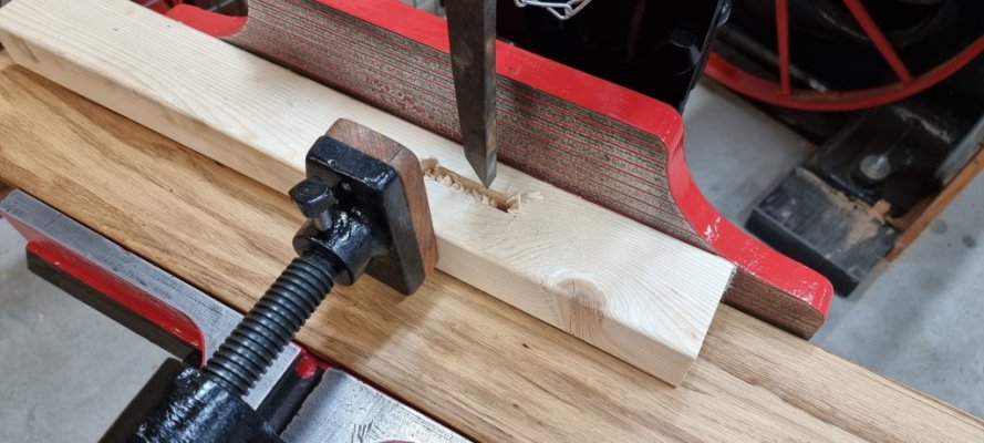

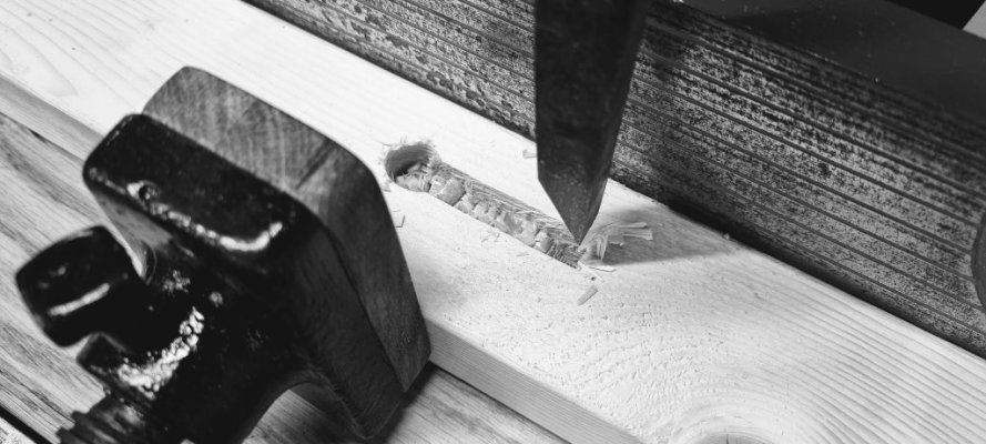

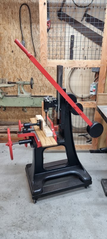

Bij het raspen/vijlen van dit stuk ging ik dwars op de nerf staan, mijn rasp beet in het hout, en het brak spontaan in twee stukken :ROFLMAO: dus onderstaand is versie 3 (de eerste was te dun om goed in te kunnen schroeven).
De zaaglijntjes zijn uit de losse hand gedaan dus niet netjes recht en ik denk dat ze ook weinig functie hebben maar ik mocht van @Ruben houtklusser jatten zei hij dus dat doe ik dan ook vrijelijk nu. Beter goed gejat dan slecht bedacht, enzo...
Het zit vast met 2 schroefjes door het metaal, maar ik heb er voor de zekerheid ook 5 kleine drupjes woodmax lijm tussen gedaan voor iets meer hechting.
