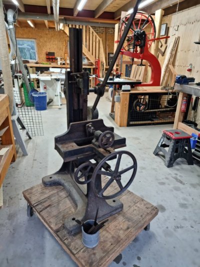

Vandaag overgenomen van een mede-woodworker. Moest er een flink eindje voor rijden, maar deze machine zal de trigger treatment krijgen. Ditmaal wil ik het spuit/verfwerk niet uitbesteden, deze machine is klein genoeg dat ik dat zelf aandurf. Ik ga hem geheel demonteren, alles nalopen, alles ontroesten en dan opnieuw van verf voorzien vooraleer hij weer volledig opgebouwd word. Ook deze krijg een frame onderop en een mooie plek in de werkplaats. De beitels zijn er nog bij en hoeven alleen maar schoon en scherp gemaakt te worden.

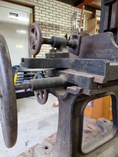

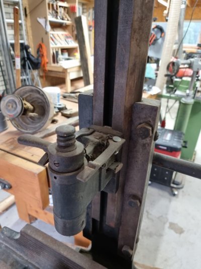

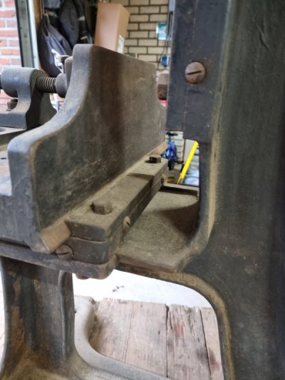

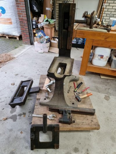

Wat een heerlijk simpele machine. 20 minuten met een Bahco en de boel ligt al vrijwel helemaal uit elkaar.
Ik krijg alleen de as waar de hefboom over draait niet uit het frame, en mijn overmaatste poelietrekker past zelfs niet. Verder is alles los gekomen zonder gezeur.
Volgende stap is een grote bak, flink wat azijn en daarna een (on)gezonde hoeveelheid verfafbijt. Zodra het frame kaal is ga ik alles schuren en voorbereiden voor de verflaag. Er hoeft in principe niks echt gerestaureerd te worden. Ik heb al een plekje in de werkplaats gekozen waar hij komt te staan, wellicht maak ik er nog wel een frame onder gewoon voor de stevigheid en demping (gietijzer direct op beton vind ik niet prettig).

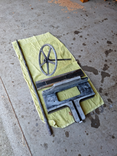

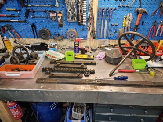

Nou, de laatste stukken die vast zaten, zitten dat nu niet meer. Met wat kunst en vliegwerk heb ik de grote as er ook uit en is de beitelbevestiging ook helemaal gedemonteerd. Nu even een grote afsluitbare bak regelen om alles in de roestafweek te leggen :).

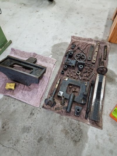

Mijn schuurspons met sop zat na de eerste veeg al vol met rotzooi, ook al heb ik eerst de staalborstel gebruikt. Toch zo goed en zo kwaad als mogelijk was het vet overal af gepoetst en vooral tussen de tandwielen alle meuk verwijderd.
Ik verwacht donderdag enige zon, dus dan spuit ik het frame en de grote stukken nog even met de hogedrukspuit af buiten op de oprit. Daarna moet ik maar eens met afbijt aan de slag.

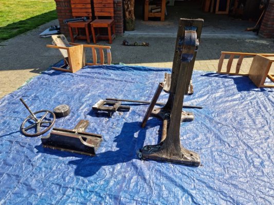

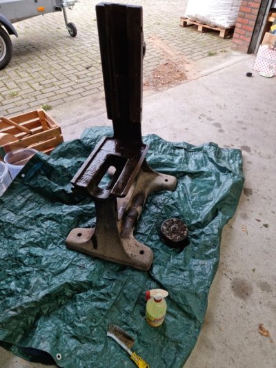

Zoals altijd bij mij wijzigen plannen wel eens :). Gelukkig was het omdat ik gewoon heel veel andere projecten heb (af)gemaakt in de tussentijd, maar nu ik de werkplaats even aan kant had heb ik toch even doorgepakt.
Alle grote delen dik ingesmeerd met HG anti roest middel. Dat heb ik enkele uren laten bakken en daarna alles afgespoten met de tuinslang. Nou, dat spul doet echt wat er op het label staat, en er is geen spoortje roest meer te bekennen. Morgen ga ik alles in de hammerite zetten, een combinatie van zwart en rood, net zoals de lintzaag.
De kleinere delen ga ik in een bak leggen met datzelfde middel maar dan aangelengd met water zodat ze straks ook klaar zijn voor verwerken. Ik heb een simpel frame gemaakt en in de zwarte teer gezet, wat wieltjes eronder, en dan gaat als verrijdbare basis dienen voor deze machine.

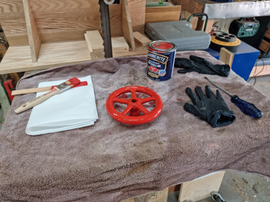

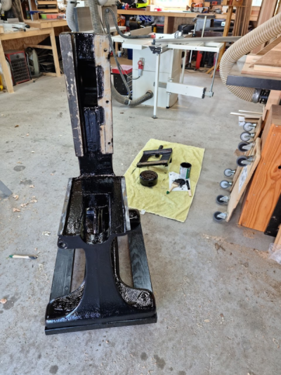

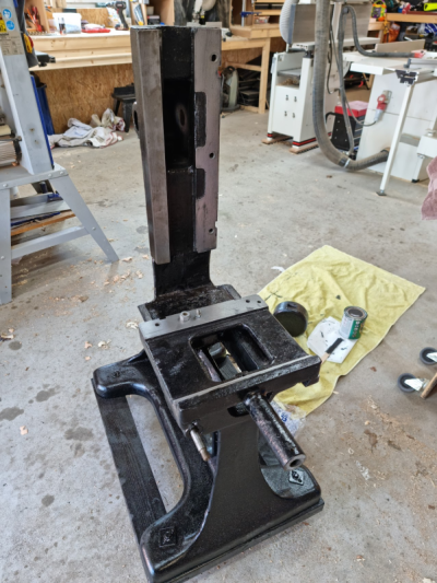

Deze delen zijn reeds behandeld en ga ik nog opschuren voor ik ze verf:
en het frame staat reeds in de zwarte hammerite:
dat wat glijdelen zijn heb ik uiteraard niet geverfd, die ga ik als de boel uitgehard is mooi opschuren. Alle delen die moeten glijden zullen met EP2 vet gedaan worden, dat werkt voor de lintzaag ook heel erg goed namelijk. Zoals u ziet zit er reeds een frame onder met wielen - draagkracht 500kg per stuk (de lintzaag heeft hier ook op gestaan voor transport naar de definitieve plek). De machine zelf weegt om en nabij de 200-250 kilo (schatting mijnerzijds) maar er moet natuurlijk ook een stevige houten balk op kunnen liggen.

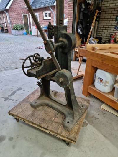

En omdat deze machine niet 'kant en klaar' gespoten aangeleverd is via een extern bedrijf, gaat het opbouwen wat langzamer uiteraard. Het werk zit hem o.a. in het goed gangbaar maken van glijdelen maar ook het verven uiteraard, schoonmaken schroefdraden, bouten, schroeven...
het zijn lang niet zo veel onderdelen als de lintzaag (en ook een stuk minder zwaar, al is dat relatief) maar ik zal hier ook wel wat schuurwerk aan hebben, omdat bepaalde delen echt wel wat averij en troep hebben verzameld over de jaren (van 1915 tot nu, als ik de folder moet geloven). Dit ding is dus nog ouder dan de lintzaag! Ik heb nu al zin om hem te gebruiken :).
