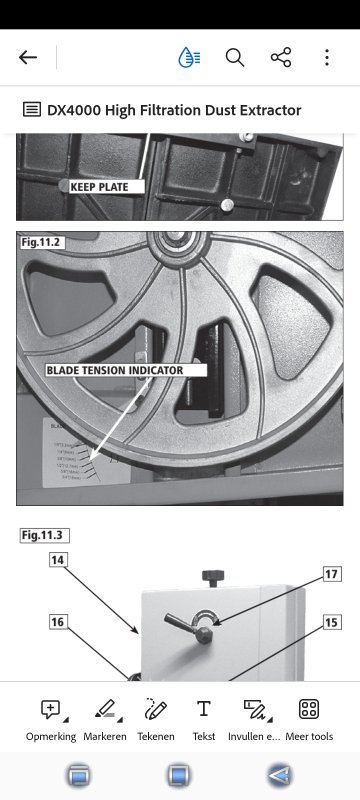

Ik ben ook deze sabre 250 aan het overwegen, maar wat me niet helemaal duidelijk is: heeft deze zaag ook een spanningsindicator?
In algemene zin vraag ik me ook af of zo’n indicator toegevoegde waarde heeft omdat ik andere draadjes lees dat dit geen garantie is voor het knappen van de zaag. Hoor graag jullie meningen.
Er zit wel een spanningsindicator op aan de binnenkant, zie het als een indicatie en niet als ecxact.

@filmblik Waar zit die indicator dan? Ik zie hem niet op mijn machine.
