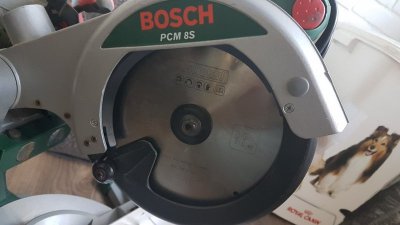

Even alvast een schopje.....ik heb voor mijn al wat oudere groene Bosch PMC-8S onderstaand blad besteld
https://www.ecotools.nl/hm-afkortzaagblad-industrial-210-x-30-mm-t-48
Reden om voor de Industrial lijn te gaan is dat ik toch hier en daar lees dat het iets beter is (stiller, stabieler, iets mooiere zaagsnede) en nog steeds goedkoper als het origienle blad van Bosch (even bij de Gamma navragen omdat ik er toch was leert dat ze daar ruim 100 euro durven te vragen, die zijn echt gek, online zo rond de 40-45 euro.

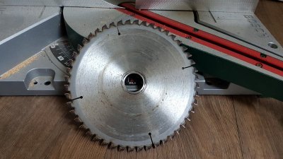

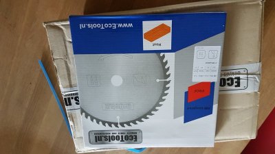

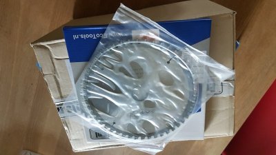

Nou het blad is binnen op de zaag gezet.
Verzonden in een grote doos en het blad zelf zat in een mooie kartonnen omslag en, vanwege de olie op het blad, in een plastic hoes.
De zaagtanden waren beschermd middels een rubberen slang. Prima verpakt verzonden dus.
Het oude blad eraf gehaald en het nieuwe zat zo op zijn plek.
Het nieuwe blad maakte een prima indruk wat kwaliteit betreft voor zover ik wat van zaagbladen weet. Netjes afgewerkt en geen bramen of andere gekke dingen. Pasvorm van de 30mm asgat was ook netjes. Wel blij dat ik het industrieblad pakte dat iets dunner is dan het Pro-blad omdat dat laatste blad zo dik is als het maximum wat er op mag, dus dat is meer gevoelsmatig.
Binnenkort maar eens testen :)

Ecotools heeft me het PROF blad gestuurd en niet het INDU-blad, ik heb ze gebeld en een vriendelijke meneer stuurt me het juiste blad toe met een retoursticker voor de verkeerde.
fijne service, morgen even de postbode afwachten.
