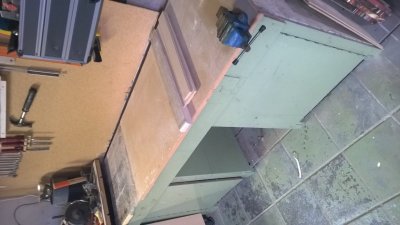

Er stond van de vorige bewoner nog een oude werkbank
Oud onding, en veel te laag (70cm oid) en moest dus weg... maar vind het ook altijd gedoe om vervoer naar de gemeentewerf te regelen en dat op de vrije zaterdag, dus maar op marktplaats, krijg ik nog een bod van 40 euro :confused: dus direct akkoord gegaan,

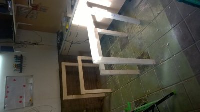

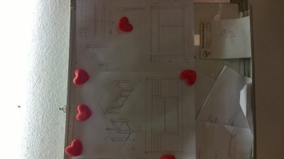

dus tijd om te knutselen, ik werk eigenlijk alleen maar met (veel) schetsen icm maatvoering,
Zo moet ie er straks uit gaan zien,

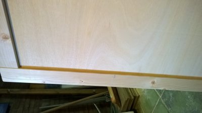

Ik wacht alleen nog op het berken multiplex werkblad wat terug moet komen van de CNC frezer, kan ik in de tussentijd nog even nadenken over de 'kleuren'
ik vind het wel mooi om met 2 soorten lak te gaan werken, bijvoorbeeld bladen/vlakke delen (multiplex) een donkere tint en de balken/staanders (vuren) een lichtere tint,
Heb al een proefstukje opgezet met gekookte lijnzaadolie op beide materialen, (tips zijn graag welkom! :))

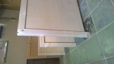

Ik heb het paneel geplaatst om hopelijk wat krachten op te vangen, het ligt verzonken in de vuren balken, de verbinding is simpel gehouden, omdat je er toch niks van weer ziet,
vanaf de buitenzijde is ie 10mm verzonken, zodat ie aan de binnenzijde 22mm verzonken ligt, de perfecte maat om een simpele panlat (22x44) te monteren waarop ik dan de lade geleiders weer kan monteren ;)
Heb het 1 en ander geprobeerd, maar mn plaatjes blijven helaas schuin... Het idee lijkt me wel duidelijk denk ik

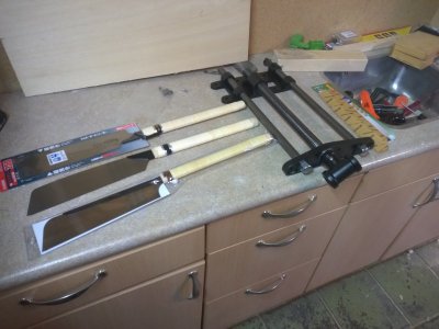

Werkbank is inmiddels wel in elkaar gezet, en is de postbode nog even geweest:
+ een setje lijmtangen van 60cm, deze staat niet op de foto

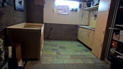

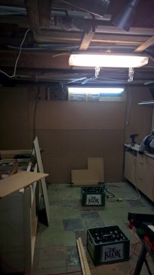

De hobbyshop maar eens wat verder opgeruimd, zaterdag is opnieuw 'gestraat' want het was allemaal niet zo vlak, het keukenblok stond eerder elders in de schuur en onder elke mogelijke hoek, dus ook maar eens gesteld... de nieuwe werkbank ook even in de hoek geschoven...
Morgen ga ik de achterwand aftimmeren met wat platen MDF wat ik nog heb liggen, m'n beitels weer eens even fraai maken en even nadenken over een systeem om de werkbank makkelijk verrijdbaar te maken,

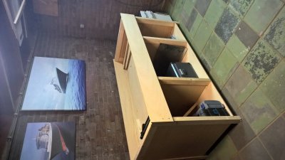

Ik ga niet werken met kleuren... Zoals Willem1958 zei wil ik het uitvoeren met een lichte/donkere afwerking.
De platen ga ik vanavond in de olie zetten, en eens achter mijn blad aanbellen.
Gisteravond de achterwand afgetimmerd met wat MDF, maar die wil ik ook nog even witten, want het word zo wel heel donker/klein.
Weet alleen niet wat de makkelijkste goedkoopste manier is, Verf van de action? potje (mdf) grondverf en lak en een paar goedkope rolletjes?
Stiekem denk ik ook nog aan een vloertje, de schuur is niet mooi gesitueerd op het perceel, Staat halverwege de tuin dus een beetje raar en deze wil ik ooit vervangen en achterin wat opbouwen, maar goed... dat ik een luxe uitgave en ik heb wat zaken met hogere prioriteiten, vandaar dat ik niet te veel wil investeren.
Mijn idee is om via martkplaats een vloertje te kopen voor een prikkie (laminaat/parket of massief), dit over de breedte te leggen halverwege (daar rechts waar de hoge kast begint) de schuur en dan gewoon op te sluiten tussen een dorpel (oid) en de achterwand, uiteraard wat foam eronder.
Met deze optie probeer ik de vloer wat egaler te krijgen waardoor ik wat makkelijker kan schuiven en de boel wat rechter staat...
Gaat dit werken of rot me alles binnen no time kapot?
@ImNaiki, de zagen van zijn van het merk Bakuma, en komen uit de set van Fine tools
http://www.fine-tools.com/set.html (de 2e set op deze pagina)

Ik denk dat zo'n vloer wel gaat werken, maar ligt geheel aan hoe vochtig/geisoleerd de ruimte is.
is het een goed geisoleerde ruimte dan zal er weinig problemen zijn.
Ben trouwens benieuwd hoe goed ze zagen. Ik heb ook een ryoba die best fijn zaagt alleen krijg kramp in mijn handen vind die steel niet zo fijn vast houden.

Ik dacht het wel vermeld te hebben, maar de schuur is 0 geïsoleerd, Dat het werkt, begrijp ik maar dat is niet erg, als het maar niet in no time kapot is. Uiteraard wil ik ook niet teveel schimmels...

Kapot zal het niet gaan, alleen je heb kans dat het gaat werken door mogelijke temp. wisselingen. dus als het echt te strak tegen de muur ligt kan het bol komen te staan. (someone correct me if I am wrong) Al ligt dat wel aan welk materiaal je gebruikt.
