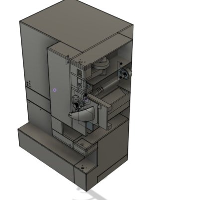

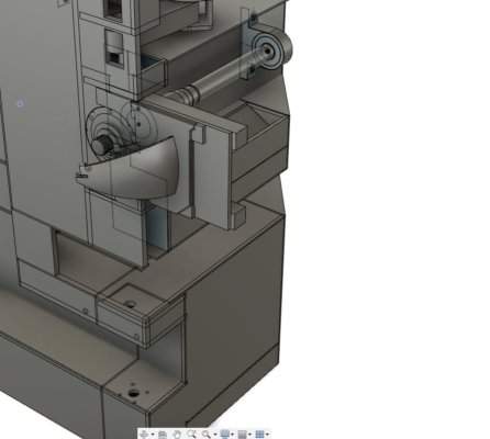

Wat mijn machine langzamer lijkt, heeft te maken zijn 3 dingen, video montage, de snelheid waarmee de schaal draait, en hoe hard ik tegen het mes druk. Bij Ronald zie je dat hij dikkere spanen afneemt dan ik. Hij haalt het mes ook vaak terug uit de snede om de spanen te lossen. Toen ik dit filmpje maakte wilde ik testen hoe glad de buitenkant van een schaal kon worden met deze opstelling. Daarin zie je een duidelijk verschil tussen de schaal van de Mastodon, en mijn poging zijn. Aangezien dit om het ruw draaien van schalen gaat lijkt een gladde afwerking zinloos. Maar het geeft mijns inziens ook aan hoeveel trilling er op de messen komt tijdens het draaien. Ik heb gemerkt dat de messen vooral slijten en kapot gaan door trilling en happers. Lassen breken en/of het mes vervormt. Dit herstellen is ERG precies en tijdrovend werk. Samenvattend: waarom doet de machine van Ronald het veel sneller dan die van mij? ik ben hier aan het testen.
Voor versie 3 heb ik een aantal grote veranderingen in gedachten.
1: Het voorste Lager van de machine krijgt veel te verduren. Hier wil ik een groot zwaar lager gebruiken. Tegelijkertijd vind ik het noodzakelijk om het scharnier dat de messen beweegt zo dicht mogelijk bij de voorkant te plaatsen. Hoe dichter je deze bij de voorkant plaatst hoe dieper je schaal kan worden. Dit is nogal een lastige puzzel om te optimaliseren.
2: Vibratie in de messen is in mijn ogen problematisch. om dit te minimaliseren ben ik een aantal dingen van plan. De messen uit een massief stuk te maken. Hoe dit technisch moet weet ik nog niet precies. Ook ga ik proberen om met een uithol beitel te werken ipv een schrapende beitel. Mijn idee is dat de krullen dan niet opbouwen bovenop het mes en je daardoor minder verstoppingen en dus ook minder klappen en vibratie krijgt.
Welke van deze maatregelen zullen werken kan ik op dit moment nog niet doorzien.
3: verder wil ik gebruik maken van perslucht bij de beitel om eventuele krullen uit de snede weg te blazen en blokkades verder tegen te gaan.
@Ronald Kane, Wil je dat we deze technische discussie liever in een apart draadje voortzetten, of vind je het wel passen binnen dit draadje?
@iedereen. Als jullie suggesties hebben hoe het beter/anders kan dan hoor ik het graag!
Gr,
Rik

Dat die schalen er zo ruw uitzien heeft vooral te maken met het gekozen mesje. Het is een ruitvormig mesje en er loopt een punt langs het oppervlak van de uitgestoken schaal. Wordt dus nooit mooi, maar dat vind ik niet zo belangrijk... ik wilde eigenlijk ook nog experimenteren met een rond mesje. Dan heb je dat probleem niet, maar dat is er niet meer van gekomen..
Het mes moet inderdaad erg precies zijn. Als het niet snijdende deel tegen de wand van de schaal loopt levert dit al heel snel veel wrijving op waardoor de motor teveel kracht moet leveren.
Ik denk dat het vervangen van de carbide cutter door een ander mes het probleem van verstoppen en krullen moeten lozen niet zal oplossen. De krullen zetten uit zodra ze gesneden zijn. Het idee van perslucht hebben we mee gespeeld maar niet uitgeprobeerd. Het lossen van de krullen door het mes terug te trekken is ook een fluitje van een cent.
Het positioneren van de messen was wel een dingetje. Lang zoeken naar de hoek waarin ie niet meer hapt en nog wel snijdt... Uiteindelijk staat ie nu goed maar ik heb geen idee waarom...
Het grootste mes is soms net teveel gevraagd van de motor en frequentieregelaar. de kleinste 3 messen gaan als een speer...
