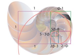

Wonderlijke spiraal
Deze logaritmische spiraal komt in de natuur veelvuldig voor. Deze wonderlijke spiraal (Spiralis Mirabilis) wordt ook wel de Spiraal van Archimedes genoemd. Archimedes was helemaal gebiologeerd door spiralen en schreef er zelfs een compleet boek over.Veel slakkenhuizen zijn volgens dit patroon opgebouwd. Ook de hoorns van bijvoorbeeld een ram volgen dit patroon, maar ook sterrenstelsels. Uit figuur 5 blijkt dat de Spiralis Mirabilis rechtstreeks uit Φ is afgeleid. Kunstenaars maken veelvuldig van de spiraal gebruik. In de krullen van Leda, op het schilderij Leda en de zwaan van Leonardo da Vinci kun je ook de Spira mirabilis vinden.

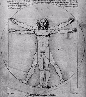

Niet alleen in de kunst kom je Φ tegen, ook menselijke schoonheid volgt de wetten van de gulden snede. In het menselijke gezicht vind je allerlei verhoudingen die de gulden snede benaderen. Bijvoorbeeld de verhouding van de lengte van je neus tot de breedte. Of de afstand tussen je ogen tot de totale breedte van je gezicht. Misschien verklaart het aantal gulden sneden die in het gezicht voorkomen, of iemand knap is of niet. Dus als je wilt weten of je een knappe vriend of vriendin aan de haak hebt geslagen, moet je op zoek naar de gulden snede in zijn of haar gezicht!

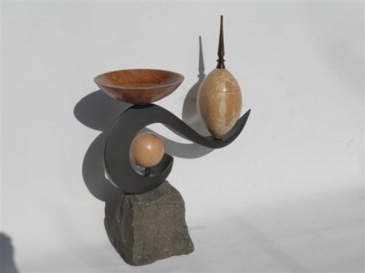

Vormen zijn weer te geven in getallen. Maar is iets wat aan getallen voldoet ook mooi te noemen. Voor mooi komt letterlijk meer kijken.
Vertalen onze hersenen wel wat we "zien" of worden onze ogen voor de gek gehouden door combinaties van lijnen, vormen, kleuren en de onderlinge invloeden daarvan op elkaar. Met andere woorden de "Gulden Snede" kan dodelijk saai zijn. Er is dus meer.
De bouwers van de piramiden van Egypte (Gizeh b.v.) hadden slechts de beschikking over passer en liniaal.
Met de passer maakten ze (soms ook overlappende) cirkels en vanuit punten op de cirkel trokken ze identieke krommingen. Met de liniaal verbonden ze punten op die cirkelfiguren en ontdekten het exacte vierkant als basis voor hun piramiden.

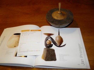

Eén van die basisfiguren was het visblaasmotief zoals de vaas van mijn object.
Voor de tweejaarlijke expositie en houtdraaidagen in Duitsland (Neu Anspach bij Frankfurt am Main) zat ik als voorstudie te lezen in het boek "Sacrale Geometrie"van Nigel Pennick en prof.ir M.Gout - isbn.90.6271.952.X).
Hierin trof mij de beschrijving van het visblaasmotief. De cirkel als basis van dit motief en visblaasvorm koos ik voor mijn ontwerp.
Een bol, een vaasje (visblaasmotief) en een schaaltje (½ visblaasmotief).
Dat exacte vierkant midden in het visblaasmotief werd later door Pythagoras ontdekt voor zijn verhoudingen 3:4:5.
Om rechthoeken te krijgen in de juiste proporties verlengden de piramidebouwers dit vierkant door de passerpunt in de hoek linksonder de plaatsen en de andere tekenpunt in de rechter bovenhoek. Dan maakten ze met de tekenpunt een beweging naar de basislijn en richten in dit punt een loodlijn op tot de bovenzijde van het vierkant. De bovenlijn werd doorgetrokken en er ontstond een rechthoek op basis van het vierkant. Dit werd 5x herhaald (wortel 5) met als gevolg a2=b2+c2 (Pythagoras).
Omdat deze kennis nog steeds over de gehele wereld gebruikt wordt heb ik de drie hoofdvormen op een golf geplaatst die "de hele wereld omspoelt". Om het permanente karakter van deze kennis aan te geven plaatste ik het geheel op een stuk basalt.
Tijdens die houtdraaishow werd dit ontwerp uitgekozen voor plaatsing in de boekuitgave van die expositie (FaszinationsDrechseln 2 uitgegeven door Holzwerken en verkrijgbaar bij www.drechselbedarf-schulte.de.
Een voorbeeld hoe geometrische vormen gebruikt kunnen worden bij vormgeving - zie ook Mondriaan.
En nu de foto's.
vr.gr. Jan Pranger.

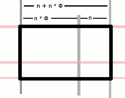

@WoodRob: Als je de tafel halverwege in tweeën splitst (ofwel door twee tafels tegen elkaar, danwel door een rechte streep midden op de lange tafel) schiet je meteen je doel voorbij. Je gebruikt dan niet de gulden verhouding, maar je haalt het gewoon recht-toe recht-an in tweeën.
Beter - als in meer gulden snede achtig - is om de lengte/breedte verhouding zoals WR1944 zegt te maken naar gewenst gebruik. Mocht dat heel dicht tegen de gulden snede aanzitten, dan kan je je ontwerp ernaar aanpassen. Liever zou ik naar verdeling per maat in plaats van het geheel gaan. zie de onderstaande tekening:
Waarbij opgemerkt moet worden dat dit uit de losse pols is geschetst. Maar verdeel je de lengte van de tafel zoals boven, dan is het al een stuk spannender dan wanneer je de lijn precies in het midden zet.

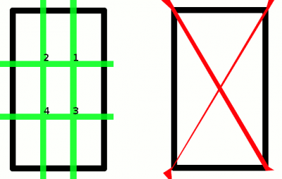

Gerelateerd hieraan de onderstaande verdeling. Trek je met verticale en horizontale lijnen op de juiste gulden snede afstanden lijnen over het toekomstige tafelblad, dan zijn op de kruispunten van die lijnen de punten (in de tekening genummerd van 1..4 ) waar het oog als vanzelf naar toe word getrokken. Als je daar dus iets laat gebeuren (dikke knoest, mooie roestige ouwe spijkerresten, het is tenslotte oud hout) dan maak je gebruik van de gulden snede verhouding, en je tafel wordt subiet spannender! Je zou natuurljk ook je tafel in twee ongelijke tafels kunnen opknippen, en van deze lijnen gebruik maken.
Mocht je nou precies een kruis over de hoekpunten trekken, zoals in de rechter tekening, dan zie je het punt gemarkeerd wat buitengewoon _niet_ spannend is: het midden van het midden. Ik probeer dit punt zoveel mogelijk te vermijden, omdat ik het een aandachttrekkend lelijk punt vind. Het heeft zo zijn functie hoor, maar als ik het gebruik ziet het ontwerp er meteen zo stevig en statisch uit, terwijl het manco van mijn ontwerpen vaak de lompheid is.
