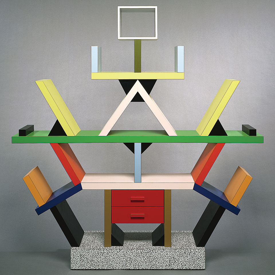

wat ik nog fantastisch vind om te bouwen zijn de memphis stukken.
zoals deze "superfunctionele" boekenkast
en wat dat je van deze "van rietfeld" babystoel
pareltjes zeg ik dan. die laatste zou ik willen bouwen voor een kleine meid. en dat lijkt mij een stuk beter te zitten dan de grote rietveld. maar geen nood ik ga het jullie weten te vertellen,

ps2: ik heb die buffetkast even opgezocht, dat is ook wel pretty impressive,
als je dat nagemaakt hebt: respect

lijkt wel een mooie werkbank,
Dan moet je alleen de bovenste plank weg laten,
En een dikkere plaat opleggen als blad zijnde
