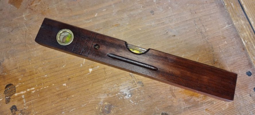

Dus, laat ik een beginnetje maken met deze waterpas die ik een kleine opschoonbeurt heb gegeven. Scherpje randjes eraf, korrel 400 en een laag lijnolie.
Ten eerste de functie: die is nog goed. Het meetvlak is nog recht en de bubbel geeft nog correct waterpas aan, dit heb ik gecontroleerd met een geëikte waterpas ernaast.

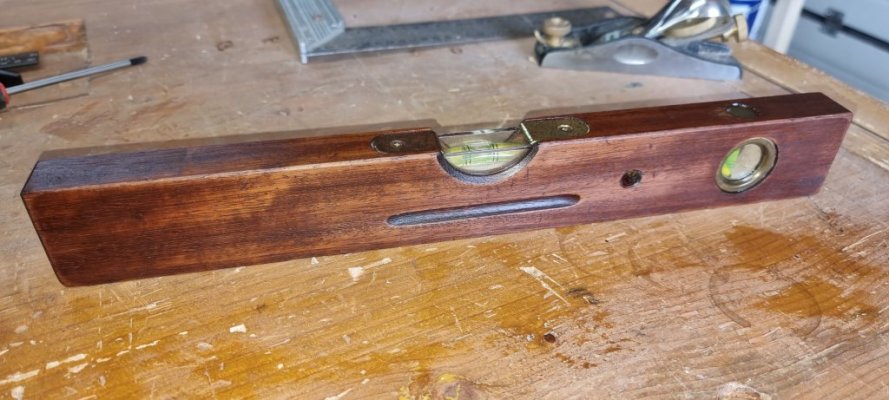

Het horizontale meetglas is echter geen glas: ik heb de schroefjes gelost en het doorzichtige inzetje blijkt van kunststof te zijn. De bubbel zelf is wél van glas en heb ik met deze ontdekking ongeroerd gelaten. De metalen klemmetjes zijn overduidelijk aan het roesten, ik heb dus geen poging gedaan ze te schuren of polijsten want de bronzen kleur is overduidelijk een coating.
Het horizontale meetglas daarentegen:

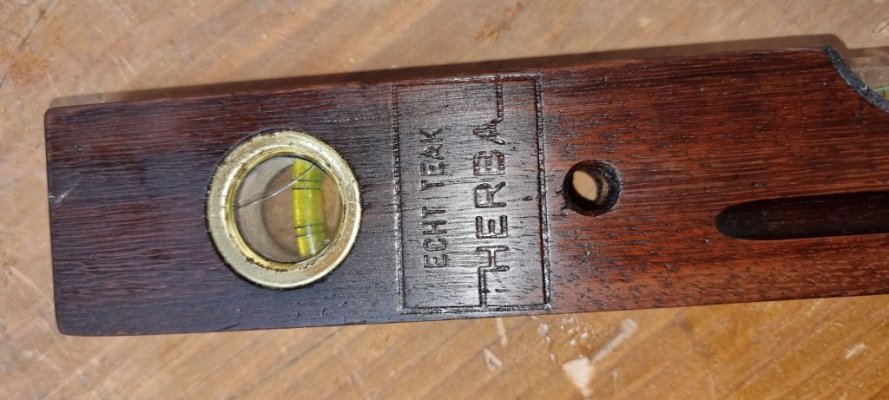

heeft een barst. Een barst die je niet zo snel met kunststof zou hebben, en als ik voorzichtig met mijn schroevendraaier tegen het materiaal tik denk ik toch echt te menen dat deze wél van echt glas zijn. Ook hier is de metalen ring van brons gecoat metaal.
En dan hebben we nog een brandmerk:
"Herba" en daarboven "Echt Teak". Ik kan uiteraard helemaal niks op google vinden over dit merk. Logisch beredeneerd echter, vrijwel alle waterpassen van vandaag de dag zijn van metaal. Het is immers makkelijker te vervaardigen en trekt in principe niet krom over de jaren. Dan kom ik dus tot de volgende tijdsmarkeringen:

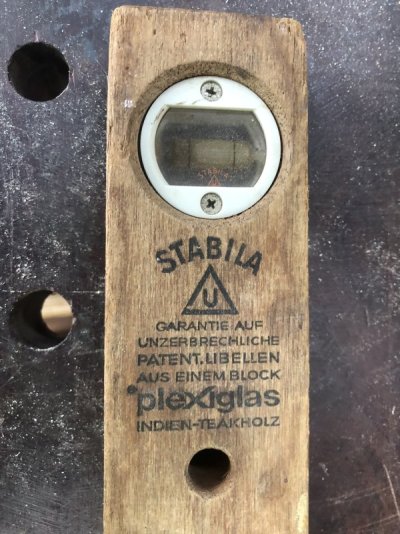

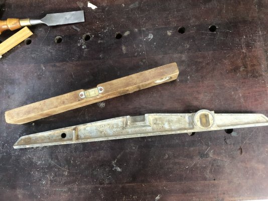

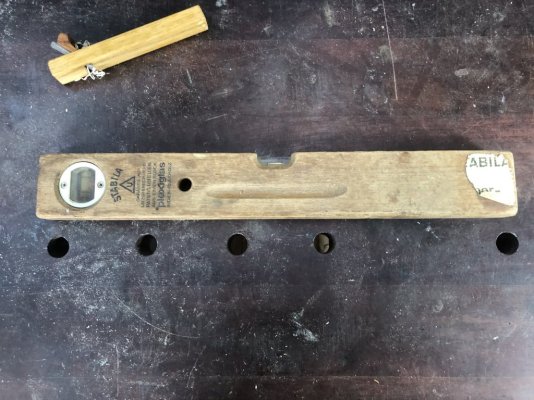

Wat leuk Trigger,
Brengt mij gelijk terug naar 1977. Mijn ouders kochten in 76 een dijkhuis in Amsterdam Noord. En mijn vader starte de verbouwing in 77 en kocht oa een houten waterpas en een alu waterpas (langer) van Stabilo!
Deze waterpassen gebruik ik nog steeds de alu waterpas heeft nog cementresten uit die periode en de (Teak) houten is redelijk gehavend maar nog steeds loepzuiver ze zijn me zeer dierbaar. Jouw waterpas is lijkt verdomd veel op mijn waterpas.
Hier wat foto’s.
In de regel is het zo dat als er kruiskop schroeven gebruikt worden je het gereedschap na 1975 kunt dateren. Rond 1980 waren kruiskopschroeven de norm in (elektrisch) schroeven bij de consumenten Een prof gebruikte deze al een paar jaar langer. Mijn vader weigerde die lelijke schroeven te gebruiken. Alleen gleuf schroeven gebruikte hij in combi met een heel arsenaal aan pompschroevendraaiers de Yankees ook wel moordenaars genoemd. En deze gebruik ik best nog wel veel. Een gleufschroef schroeft makkelijker met een Yankee als met een accutol

Die waterpas is nagenoeg identiek aan mijn teakhouten Stabilo, het zou me niet verbazen dat het een relatiegeschenk is met de naam van het bedrijf die deze weggaf. Volgens mij heb ik nog ergens een kleine waterpas van Oberman houthandel(Dokkum) liggen

Die metalen stabila van foto 3, die heb (en gebruik) ik nog. Gekregen bij mijn metselopleiding in 1973. Gelijksoortige modellen (niet deze!) kom ik ook al tegen in een catalogus uit 1959. Ze werden 'torpedomodellen' genoemd.
