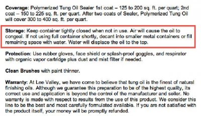

Zoals eerder was uitgelegd als je echte Tung olie of BLO (gekookt Linezaat Olie) in een concocty (mengsel) met andere stoffen zoals verdunners gebruikt, dan wil de Tung en of de BLO in dat mengsel gaan polymerizing, lange moleculen worden er gevormd door de reactie met zuurstof in de lucht, (Dit gebeurd met de olie alleen natuurlijk ook) Ik heb al vele jaren puur Tung olie en polymerized Tung olie gebruikt en kan de olie goed houden voor minstens een jaar en langer.
Voor informatie: er is Tung olie FINISH en Danish olie FINISH in de handel dat geen druppel Tung olie of BLO er in hebben, juist dat het een zogenaamde finish maakt die er uit ziet als Tung olie of Danish olie.
De reactie met zuurstof kan niet ongedaan worden of terug gedraaid worden, zo verdunning maakt alleen de rest van het mengsel dunner, niet de Tung olie of de BLO die al polymerized zijn.
Zo wat Ik doe is giet mijn Tung olie in een fles die ik makkelijk kan openen en sluiten en luchtdicht is.
Gevuld tot de top is er geen plaats voor lucht/zuurstof, als ik er wat olie uit giet of uit sop, vul ik de fles op met water, (OLIE DRIJFT OP WATER) en sluit de fles, werk uitstekend voor mij al vele jaren.
Ik had een fles met korte nek en het was moeilijker om het laatste beetje er uit te gieten, kwam met water, zo nu heb ik er een met een langere dunne nek, dat werkt beter, Ik hope dat ze deze flessen nog lang blijven maken :p
Bekijk bijlage 16239 Bekijk bijlage 16238

Dit is alweer zo'n gevalletje "dat ik er zelf niet op kom"!!!
Maar nog vreemder vind ik het dat ik dit advies nog nergens anders tegen ben gekomen.
Leo Van Der Loo
13 apr 2014
1.507
467
Atikokan Ontario Canada
Ik heb did geleerd van een vriend die aan het hout draaien was en toen hij klaar was water in zijn kan deed, Hij kwam uit Chili en was een raffinaderij specialist, zo van daar is het een kleine sprong naar de glazen fles, dat elimineert de roest die optreed in de metalen kan en het oppervlak aan de bovenkant in de fles is veel smaller dan van de kan.
Ik heb ook gehoord om glazen ballen te gebruiken om de kan vol te houden, zo dat is een soortgelijk idee om de lucht/zuurstof contact te verminderen.
Voor die tijd gebruikte ik een tang om mijn kan dunner en kleiner te maken tot er bijna geen ruimte meer over was, probleem was dat ik een paar keer een lek in de kan maakte :mad: plus er was altijd nog olie over dat opgebruikt moest worden voor dat het hard kon te worden, de gazen fles werkt veel beter :D
Oh Ik heb dit idee wel een paar keer op enkele forums in Canada en de US geplaatst, maar Tung olie duurt volgens de boys te lang :rolleyes:, zo ze gebruiken van alles en nog wat, zelfs Walnoot olie, en dat spul word niet hard voor weken of maanden lang als het ooit wil
In ieder geval de verkoper of de olie hier in Canada heeft het gebruik van water in hun instructie gezet

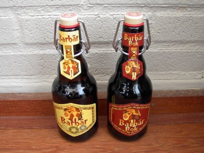

Voor m'n tungolie en Danish Oil heb ik 2 net flesjes Barbar gehaald. Bij DirckIII zag ik Grolsch 45cl beugelflesjes, maar aangezien ik maar 300ml tung-olie heb en 240ml Danish Oil heb ik deze twee gehaald van 33cl bij Bier&zo. Ook wat lekkerder hoop ik :)
Bekijk bijlage 16471
Hoi Jan-Pieter,
Dat is nog niet zo'n slecht idee om deze flesjes te kiezen!
De inhoud is in ieder geval goed!:cool:
