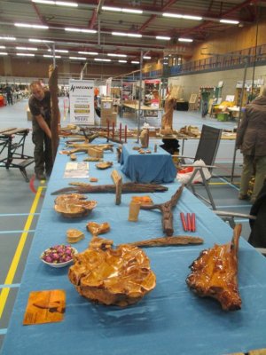

Coonman....it's alive, goed je weer hier te treffen (en op opendaghout)
doe es een plaatje van je noten tafel

Hoi Coonman,
Je bedoeld die ene rechts op de voor grond ?
Belangrijk is dat je geduld moet hebben om de lagen goed te laten drogen en niet te dik te oliën.
Naar mate het hout meer verzadigd is zal dit naar het laagste punt zakken en eventueel zelfs gaan druipen.
Ik wilde deze schaal af hebben voor de beurs maar was dus te laat begonnen. Dit werd gelijk afgestraft, nu moet ik hem opnieuw schuren en oliën.
Haastige spoed is dus zelden goed.
Groet ,
Edwin
