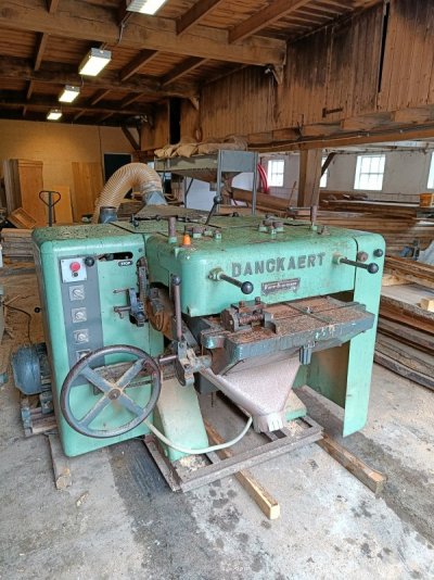

Iemand positieve of negatieve ervaringen/opmerkingen met deze machine?
Groeten, Christof.
14 jaar later ........ 😉
Ja zeker wel. Best wel goede ervaringen.
We hebben het beest wakker geschud vandaag.
Vierzijdige vandiktebank. 😅
Hij/zij/het heeft nog een beetje moeite om op gang te komen. Vastlopers, schuingangers. Beetje jengelen als hij/zij/het draait. Overal komt van alles uit, maar hij/zij/het loopt.
Vandaag maar eens begonnen met een grondige schoonmaak. Bij een volgende regenachtige dag gaan we de afstelling(en) controleren.
