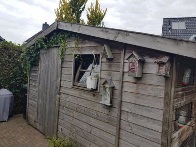

Beste klussers.
In mijn tuin staat een tuinhuis met een schuin dak. Het dak en de planken moeten vervangen worden.
Nu wil ik het dak verhogen en er een plat dak van maken zodat ik er een sedumdak op kwijt kan.
Is dit mogelijk en wat is de beste manier?
Gebruik maken van de bestaande constructie?
Of toch de 4 palen op de hoeken vervangen voor langere?
Hoe ziet zo'n constructie eruit die je het best kan maken?
Alvast dank!

Dak en planken worden vervangen? Dan zou ik een nieuwe schuur bouwen. Frames maken voor de wanden, met een onderligger en een bovenligger en staanders. Op de frames leg je balken voor het dak.

+1, het is meer werk, maar je maakt hem naar eigen inzicht, en je bent niet gebonden aan maten.
Let op, mocht je hem qua breedte of lengte aanpassen, denk dan ook aan de fundering.

Ja snap ik. Maar wil zoveel mogelijk de kosten drukken omdat we ook naar een andere woning aan het kijken zijn.
Het idee is om het zoveel mogelijk naar het zin te maken met de bestaande fundering en het framewerk.
Zie het wellicht ook als een soort van uitdaging en klusproject.

Dan zou ik er nog helemaal niet aan beginnen , als je kijkt voor een andere woning
Wat kosten betreft ,maar zeker je constructie
Vergis je niet in het gewicht van zo'n dak , vooral in de winter

My 2 cents: als het alleen om het sedum te doen is: dat kan prima op een schuin dak. Wellicht wat versterken door een paar platen op het bestaande dak te monteren.

Sedum heeft water nodig. Zou het op een schuin dak voldoende water kunnen opnemen?

De meeste sedumdaken zijn opgebouwd uit een aantal lagen. De onderste is bedoeld om een teveel aan water te laten 'ontsnappen'. Daarop ligt meestal een aggregaat dat goed vocht vasthoudt & dan daarop de laag met plantjes. Vaak zijn dat meerdere soorten gemengd — de omstandigheden bepalen welke van die het gaan 'winnen' of 'verliezen', maar gemiddeld zijn het hele bestendige soorten die onder de meest uiteenlopende omstandigheden overleven.
In de aanloopfase na aanleg kan het nodig zijn extra water te geven, maar normaliter redt een sedumdak zich zonder verdere hulp (afgezien van mogelijk bemesten).
Een schuin dak is geen beletsel.
