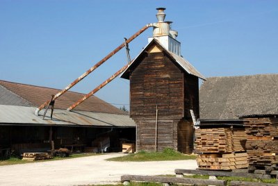

Cyclonen zijn niet bepaald uitvindingen van de laatste tijd, ze worden al heel lang
gebouwd en toegepast omdat het een beproefde manier is om stof af te scheiden
van de luchtstroom die dat stof mee zuigt. Ik kwam wat mooie plaatjes tegen.
Ik plaats er hier twee .
Het tweede plaatje dat ik hier laat zien spreekt mij als hout werker het meeste aan!
Bijna romantisch...
Bij deze cyclonen word de lucht gewoon geloost
Dat kan natuurlijk niet meer zeker niet als je buren hebt.

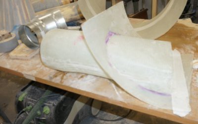

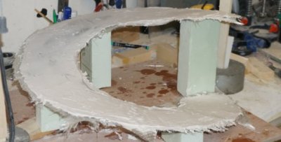

We schieten langzaam op en de rommel in mijn werkplaats wordt steeds groter
De laatste mal die ik nodig heb is in de maak
In de Cycloon zit een spiraal over één omwenteling tegen de buiten wand
Zodra deze mal klaar is kan de eerste cycloon in elkaar en bij Puff
geïnstalleerd worden, en getest. Puff schreef mij kan hij niet meer wachten, maar ja hij
moet nog een paar dagen geduld opbrengen.

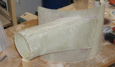

Anders dan bij de meeste cyclonen zit de inlaat met een hoek aan de trechter
dit om de luchtstroom schuin naar beneden via een rechthoekige inlaat
te richten overeenkomstig met die hierboven genoemde spiraal
Om uit te vinden hoe vorm van het gat in de trechter moet worden
waar de inlaat doorheen gaat heb ik een stukje van de trechter gecopiëerd
dat kan ik dan ook gaan gebruiken als afteken mal.
de inlaat sluit mooi tangentieel aan de trechter

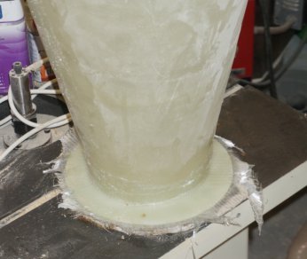

Morgen ga ik dus de de Cycloon voor Puff, die ik met 8 cm inkort
omdat zijn plafonnetje net iets lager is, voorzien van deze inlaat
De aansluiting is inwendig 152 mm zodat er het precies aansluit aan de pijperij (hoop ik)

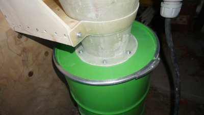

Onder aan de trechter maak ik een flens waar aan de deksel van een
mooie 60 cm hoge ton kan worden bevestigd
wordt vervolgd

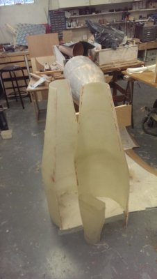

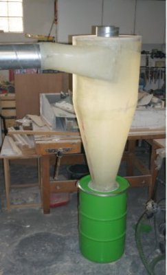

Cycloon prototype I
staat klaar om geplaatst te worden en te testen
Na een paar daagse door ploegen
het maken van een mal voor de spiraal die er inzit
zijn we wel erg benieuwd hoe goed hij werkt
zaterdag wordt hij geplaatst bij Puff
karangetang
17 mrt 2015
328
Zeist

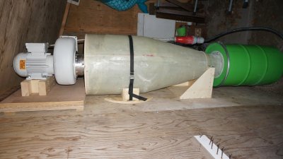

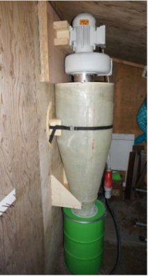

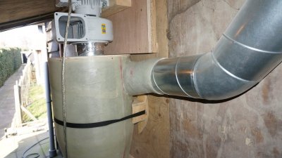

Wat een absurde ervaring! Vanmorgen op een hele stille weg met 4 lege banen richting Den Haag. Naar Puff met achter in de auto de eerste complete Cyclon prototype I.... zal hij werken ? en hoe goed ? We hebben alles via dit forum goed voorbereid. Zou alles precies passen ?
Na een bakje kofife bij een geanimeerd kenismakings geprekje tussen gelijkgestemde hobbyisten. gelijk maar aan de gang .

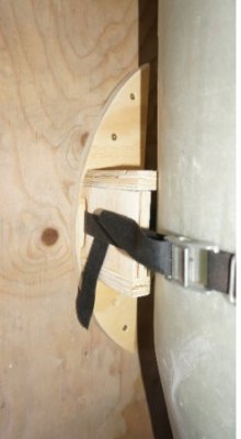

Ojé, Puff had op mijn aanwijzing zijn ventilator nog wat verhangen, de hardlijn van de inlaat moest exact 25 cm van de wand afzitten. Puff kijgt een niewe centimeter van mij want het was 24cm maar ok, een paar schroefes los een stukje mutliplex ertussen schroefjes weer aandraaien en was in orde. Door het verhangen was het zaakje ook iets lager komen te hangen vanwege zijn schuine dak en paste de cycloon er net niet onder. Nou dat hebben we snel opgelost gewoon een paar tegels eruit in in een paar tellen later was het zo gefikst. Gelijk maar zijn aorta aangesloten want nieuwsschierig waren we! Wanneer je een maand aan een project als dit werkt bouw je toch enige spanning op ...stel je voor dat er iets fout zit, je aannames verkeerd waren , of je toch iets verkeerd begrepen en uigtgevoerd hebt, alle moeite en kosten voor niks zijn gebleken... (dat zou niet de eerste keer zijn)
Je krijgt met de dag meer respect voor mensen die complexe dingen uitdenken en realiseren!

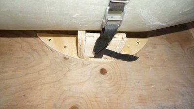

Kijk het door mij bedachte ophangsysteem werkte perfekt een paar schroeven en klaar was het !
Fantasich wat je allemaal met zoiets eenvoudigs als een spanbandje kan doen!
De aansluitinging op de pijperij paste perfect, de spyro-pijp 150 mm ging er strak in,
dus er is geen duur verloopstuk nodig, dat scheelt weer in de kosten.
En werkte het?
Ja het werkte heel goed zelfs, als een speer!
Een paar handen zaagsel losgelaten bij de ingang van de pijpen verdwenen nagenoeg geheel in de ton
De Cycloon is van epoxy licht tranparant en het was mooi om te zien met wat voor een hoge snelheid het zaagsel
naar beneden werfelend in de ton verdwijnt !

Het was zeker gezellig en aan deze kant een zeer blije en trotse early adaptor.....
De kunstgrepen inderdaad uit moeten halen om alles pas te krijgen......ik laat het voor nu lekker zo, en als ik een gaatje in mn planning heb, maak ik de ton op maat en gaan de tegels er weer in en kan ik met wigjes de ton op z'n plek houden.
Volgende stap is het aansluiten van de relais en de afstandsbediening en het afbouwen van de installatie tot aan machine niveau.
Wordt vervolgd dus......
