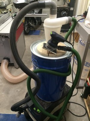

Mijn oplossing....Vat via marktplaats uit Haarlem ik dacht iets van 25 euro inclusief verzendkosten
NL-Mikkla
7 mrt 2015
167
Sorry even paar dagen het land uit.
Maar mijn oplossing ziet er net zo uit als van MarcelG.
Heb alleen de boel ook geaard ivm statische lading en ongelofelijke optaters die ik er van kraag haha ��
