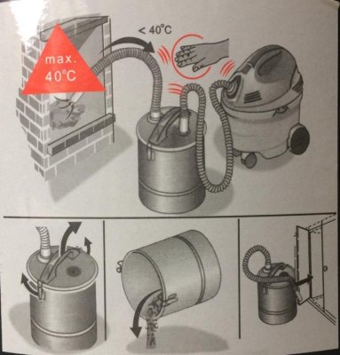

Ik wordt niet goed van alle stof in mijn werkplaats, dus ik ben bezig met een stofzuigsysteem. Vóór mijn bouwstofzuiger heb ik een opvangbak gezet, waarin het zaagsel wordt verzameld. Zo hoef ik de stofzakken niet steeds te vervangen. Het is een simpel systeem, gewoon een kunststof vat van 40 liter met een afsluitbaar deksel en twee zelfgemaakte aansluitpunten voor de zuigslangen. Op tweederde hoogte zit de afvoer van de zaagmachine, waar het zaagsel binnenkomt. En bovenin zit de aansluiting naar de bouwstofzuiger. Ongeveer zoals een motorloze as-zuiger om de as uit een houtkachel mee op te zuigen - ik stuur een plaatje mee.
Werkt prima; de opvangbak zit vol zaagsel en de stofzuigerzak blijft leeg.

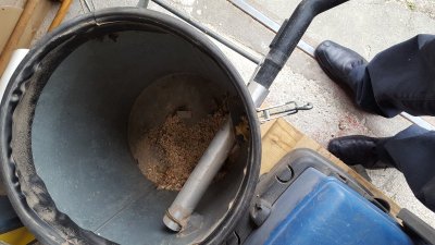

Ondertussen ben ik ook al een eind met mijn cycloon. Het is nog niet af en de verbindingen zijn nog niet verlijmd, waardoor alles wat scheef staat. Het is wat grof, omdat ik zo veel mogelijk resthout en overgebleven stukken stofzuigerslang heb gebruikt. Ik heb gekozen voor 2 aansluitingen voor een slang, zodat ik minder vaak hoef te wisselen en omdat mijn stofzuiger geen instelbare zuigkracht heeft. Hierdoor blijft mijn schuurmachine soms "plakken". Nu kan ik dan een schuif open zetten en wat valse lucht aanzuigen.

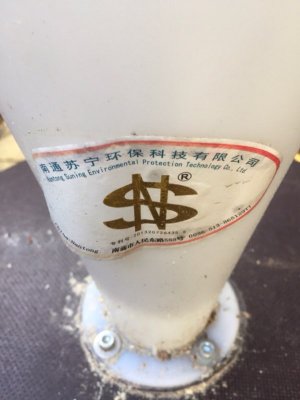

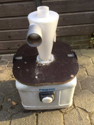

Ik gebruik de onderkant van een oude Festo stofzuiger die ik met slangen koppel aan mijn Ctl 22. De cycloon is van Aliexpres. Werkt perfect.

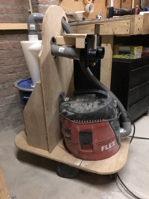

Waarom per sé een rond vat onder ee cycloon. Op basis van het idee van een dustdeputy op een systainer deze kubus gemaakt. Is supersterk en meestal zet ik op een meubelroller of hondje. De ketting ligt in de kubus en op de grond om te aarden
