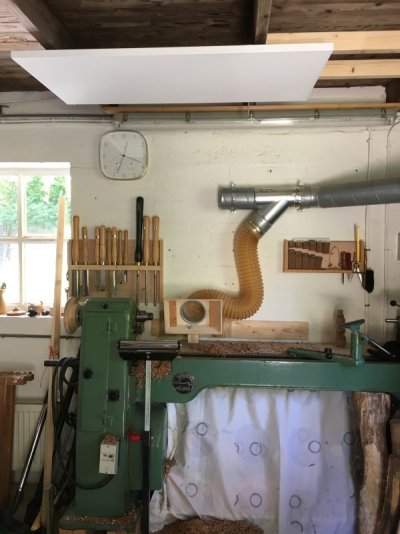

Hallo Niels,
Ik heb ervaring met een Kärcher met cycloon, resultaten vielen mij erg tegen. Het ging mij vooral om het afvangen van fijn houtstof, en daar was die combinatie niet effectief genoeg in. Het helpt wel om stofzuigerzakken te besparen bij het opruimen van de krullen. Met de cycloon verlies je een flink deel van de zuigkracht. Het wordt al beter als je aan de slang een soort trechter vast maakt, zodat hij geen lucht van achteren aanzuigt maar alleen van voren. Zie voorbeeld foto, eigen fabrikaat naar voorbeeld op internet / Pinterest, en verplaatsbaar op een houten "rail". Maar die zijn ook gewoon kant en klaar te koop.
Bij mij staat er nu een flinke 2 pk (1,5 kW) ventilator achter, buizen van 125 mm doorsnede, met een grote cycloon (ik produceer wel veel krullen en stof). Dan nog gaan slierten hout meestal gewoon naar voren en naar de grond, alleen dun materiaal komt voor een deel in de trechter. Hij gaat bij mij alleen aan als er stof geproduceerd wordt, het geeft flink herrie. Voor het schadelijke schuurstof is dit heel effectief, en daar ging het mij om. krullen zuig ik achteraf op (op de afgedopte horizontale buis kan ik een dikke stofzuiger slang met buis van 80 mm aansluiten).
Wil je echt alles vangen dan moet je naar 3 tot 5 pk, nog dikkere buizen en een cycloon naar model van Bill Pentz. Dan ben je onderhand wel met een kanon op een mug aan het schieten....
Kortom: als het je alleen gaat om het afvangen van slierten om rommel te voorkomen, verwacht ik niet zo heel veel van de Kärcher, eventueel enig resultaat met een trechter, maar zeker niet met kleine cycloon.
