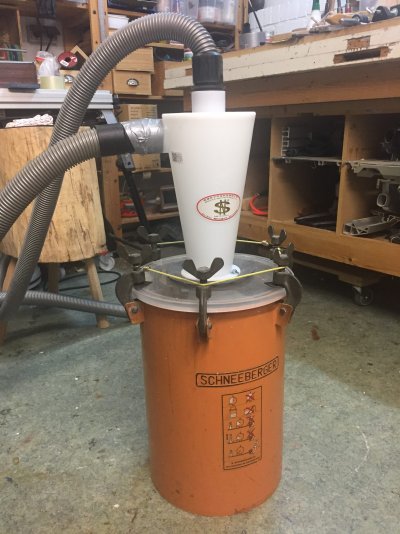

De Hitachi bouwstofzuiger WDE heb ik al een jaar of twintig, en ik gebruik hem voor allerhande klein schoonmaakwerk. Om wat weg te komen van het verwisselen van de afvalzakken, en uit nieuwsgierigheid, heb ik nu een Ali-express cycloon gemonteerd. Ik gebruik hetzelfde lijm-vat als voor houtstabiliseren en epoxy werk, dus is er geen extra vat nodig. Het deksel is van 15 mm perspex, dus je kunt een beetje zien of het werkt, en ja hoor, ook deze doet het gewoon..
PS het klemmen met knevels moet nog een beetje aangepast worden, nu nog houtjetouwtje.
