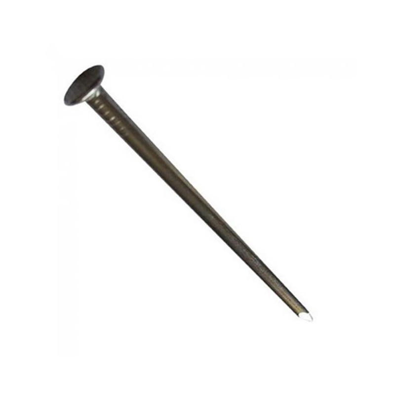

Cut nails; hoe heten ze in het Nederlands, en waar kan je ze kopen?
nederhout
15 okt 2017
190
43
Ik heb geprobeerd te googlen, een reverse image search, maar kan niet vinden how deze dingen in het Nederlands heten, en waar / of je ze in Nederland kan kopen.
Heeft iemand een idee?
Zie:
De bedoeling is om ze voor een 'dutch tool chest' te gebruiken.
(Ik hoop dat dit het correct deel van het forum is voor deze vraag.)

Gesmede nagels en vierkante spijkers komen in de buurt, maar als ik naar de vorm kijk, en naar yt videos luister, dan hebben ze niet echt dezelfde vorm-functie.

Als je er niet te veel nodig hebt, zelf maken?
Een dikke spijker roodgloeiend stoken. Met een paar ferme klappen plat(ter) slaan. Eventueel op lengte knippen. Dan de schuine kant er aan slijpen en misschien de rest van de schacht opruwen.

Een echte spijker is vierkant en loopt taps toe. Ja waar je die nu nog kunt kopen?
Ronde "spijkers" zijn draadnagels.
"in de volksmond" versus "vak idioom".
vroeger had je ook van die dingen die op muurduimen lijken maar dan massief en met de zelfde vorm als de "cut nail". Als die nog verkrijgbaar zijn zou je alleen het haakje er af moeten slijpen.

Nog heel erg bedankt voor alle reacties en suggesties.
Ik heb het de laatste tijd druk gehad met werk, en daardoor na x uur schermtijd niet echt animo gehad om meer achter het scherm te kruipen.
Ik ga even naar alle opties kijken.
Te info, handgesmeed komt in de buurt, maar ook de vorm is van belang.
Zie:
De Amerikaanse productie is al beperkt, dus Europa is een leuke uitdaging.
