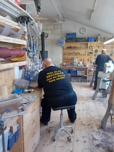

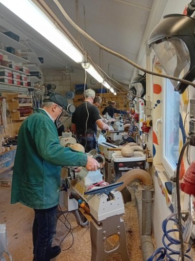

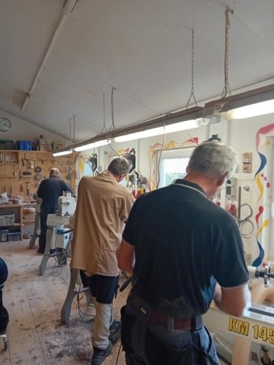

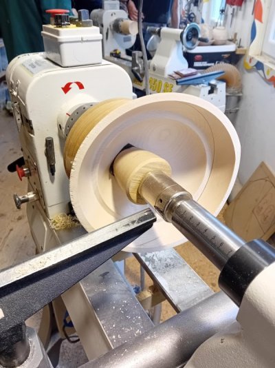

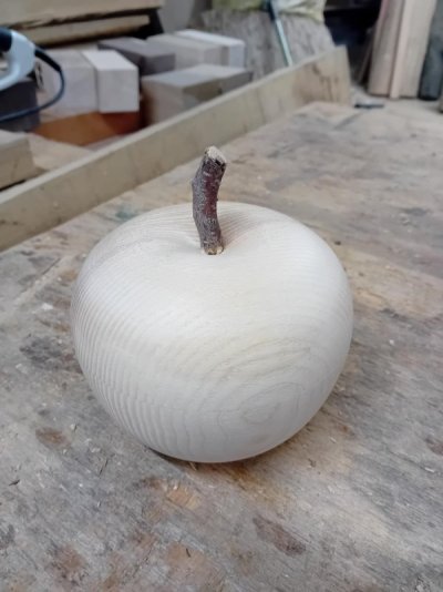

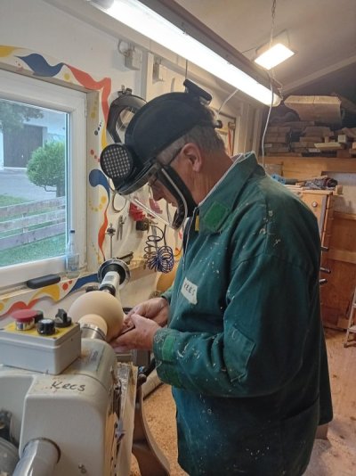

Vorige week woensdag zijn we met zijn zessen van RADIUS Westfriesland naar Lengenwang in de Algäu in Zuid-Duitsland gereden. Daarna hebben we gedurende 3 dagen les gehad van Herr Martin Adomat, een Duitse Drechslermeister, bekend van o.a. Holzwerken TV.
Hieronder een paar foto's van enkele werkstukken en impressies van de werkplaats.
Met zijn allen hebben we, ondanks de grote niveauverschillen (3 tot 26 jaar ervaring) veel geleerd en soms zelfs dingen afgeleerd!
In een van de volgende AktieRadiussen komt een uitgebreider verslag te staan.

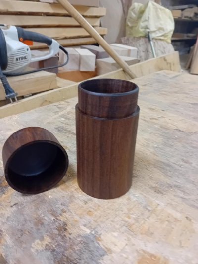

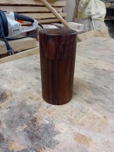

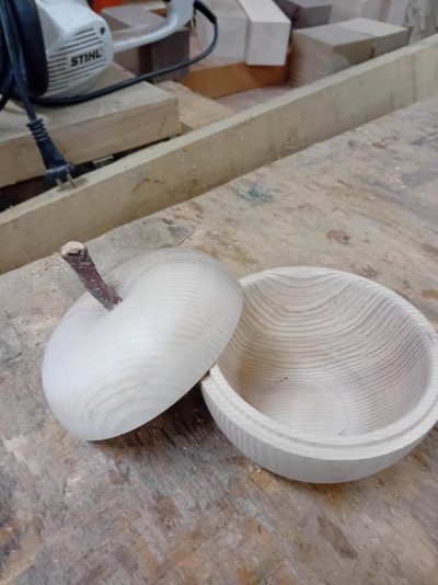

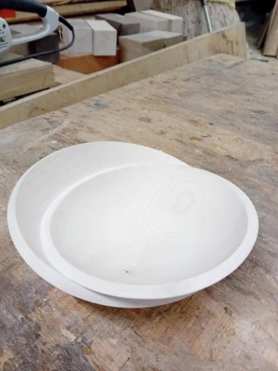

Heul veul. Toch weer net dat andere stukje beitelvoering, nauwkeurigheid (zie de dubbele schaal en de passingen van de appel en de pot), planning, opspantechnieken, afwerking, slijpen.

Wel mooi dat hij 6 draaibanken heeft staan van het merk en type dat ik ook heb.

De laatste 2 foto's zijn van een zgn. Plop-Dose uit notenhout. Door de lange flens op het onderste gedeelte en zeer nauwkeurige passing ontstaat bij het uit elkaar trekken een flinke onderdruk en daarna bij het los komen een hard plopgeluid.

Pieter leuk zo'n cursus. Je had me een tijdje terug verteld dat de reis uitgesteld was. Fijn dat dit relatief snel toch weer door kon gaan. Die 2 schalen in elkaar vind ik wel een leuke uitdaging. Waarschijnlijk tot zaterdag.

Ja Wim, heel erg leuk en leerzaam. De cursus was eerst gepland in het voorjaar, maar door ziekte van Adomat hebben we die moeten verplaatsen naar later. Die schalen (uit één stuk) zijn inderdaad een leuke uitdaging. Hier is een filmpje ervan:
