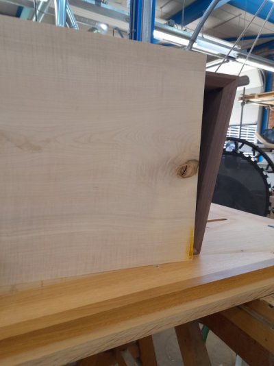

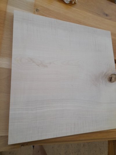

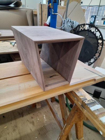

Beste forumleden.
Ik ben met een werkstuk bezig van notenhout en voor de frontjes wou ik esdoorn gebruiken met curly effect. Dit lijkt mij een mooi contrast.
Op YouTube al het een en ander opgezocht maar dat zijn dat weer Amerikaanse producten.
Ik wil de curls (ja hoe noem je ze in het nederlands) dat die er echt uit knallen en vanaf veraf goed te zien valt.
Zou het liefst het esdoorn zo wit mogelijk houden bijv geen lijnolie. Zag ook iemand die eerst een paar keer ging beitsen terugschuren. dat de inkt dan meer in de curls zitten vervolgens deed hij dewaxed shellac maar wat is het verschil met gewone?
Ik zou het heel erg waarderen als iemand zijn 'beste' manier met me wil delen voor de veredeling van curly maple.
Hierbij de foto's.
Met vriendelijke groet,
Peterselie

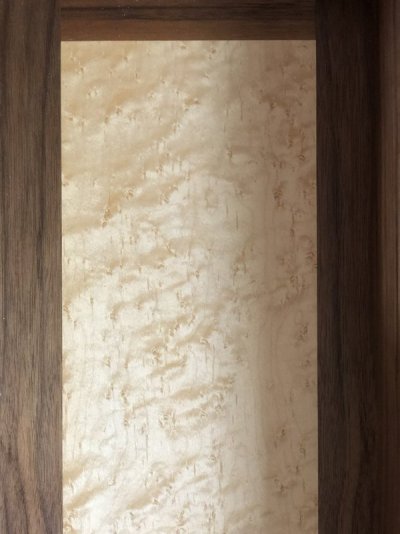

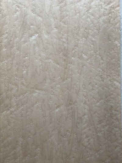

Wat je waarschijnlijk bedoeld is;
ESDOORN GEMOESTEERD - Ook wel vogelaugen Ahorn, Bird's-eye Maple, gemoesd Esdoorn of (eigenlijk foutief) genoest Esdoorn genoemd.
Dit is Amerikaans Esdoorn dat vol met kleine noestjes zit. Die noestjes komen van kleine takjes (uitlopers of waterloten) die 's zomers op de stammen groeien. Door de grote kou in de winter vriezen ze er 's winters vanaf en laten een spoor van noestjes achter.
In de praktijk vooral als fineer gebruikt. Iets als bijgaande foto's.... samen met noten ook één van de standaard combinaties.
Je hebt ook nog "geriegeld" esdoorn, daar loopt de draad in een soort golfjes....
Dat frontje wat jij toont is gewoon esdoorn met een (k)noest.... door de plaatsing in het paneel, niet erg fraai in mijn optiek voor een ladefront. Afwerking is lastiger. In mijn ervaring wordt esdoorn er niet fraaier op als je het licht/wit wilt afwerken.

De foto's die jij toont zijn inderdaad gemoesteerd esdoorn (birds' eye maple). Echter
Het stuk hout dat de OP toon heeft, naast die tekening rond de kwast, ook een (lichte) gewaterde tekening, zowel boven als onder.

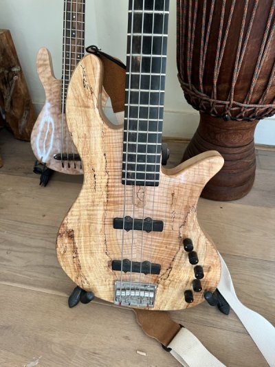

Vette gitaar @superfly mooie curls! ! waarmee heb je die afgewerkt als ik vragen mag? Bedankt @s0ulmaster ik denk dat ik dat ga proberen, stainen en dan terugschuren. had ook nog ergens gelezen dat het effect door een vertakking in de boom komt van het in en uitelkaar rekken van de stam. weet verder niet of het klopt maar leek me opsich wel een redelijke gedachten. ik laat het nog wel weten als ik een testje heb gedaan. en henk het gaat me niet om de tekening in het hout maar de curls daar wil ik het accent op leggen.

@Peterselie1, welke basis kleur wil je hebben in de strepen (riegels of curls)? Zakje Clou beits in de goede kleur, bruin, blauw, rood etc of wat ook goed werkt is Ecoline inkt, in ieder geval een kleurstof die in het hout trekt. In de strepen trekt het dieper dan het tussenliggende hout.
Na beitsen/kleuren schuren, desnoods een paar keer herhalen en ik zou het niet afwerken met olie als je niet in de bruinige tinten wil blijven. Olie wordt toch gauw gelig/bruin op esdoorn. Watergedragen blanke lak is beter, kun je 3 x op een dag aanbrengen. Paar dagen laten drogen en dan is het prachtig vlak uit te schuren en te polijsten. Maximaal effect.
Spuitbus blanke lak kan ook, bij de Action hebben ze die niet al te duur. b.v.
De strepen, in curly esdoorn zitten eigenlijk alleen in het onderste deel van de stam. De verklaringen lopen nog wel eens uiteen, van DNA defect maar het wordt ook wel verklaard dat het hout samendrukt en dat daardoor het patroon ontstaat.
Een andere mooie variant is bloemig of quilted esdoorn. Rick van Masave heeft bijna altijd spectaculair mooie voorbeelden op voorraad.
