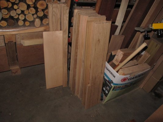

Soms krijg ik van een parket winkel uit onze buurt overgebleven stukken afval van vloer delen ook nu weer.
Maar wat doe je van stukken vloerdelen die een lengte hebben variërend van 40 tot 70 cm met een dikte van 18 mm en 190 mm breed.

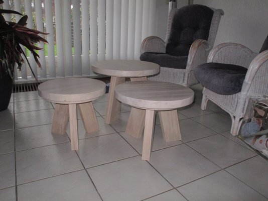

Ik heb mij gestort op het maken van drie verschillende ronde bijzet tafeltjes van het afval eikenhout.
Ik wil graag met jullie mijn werkzaamheden met foto`s delen.
  • Mijn gedachten gingen uit naar een rond tafeltje van 400 mm,460 mm en 520 mm .
  • Blad dikte 4 cm en een hoogte variërend van 350mm ,en 450 mm.

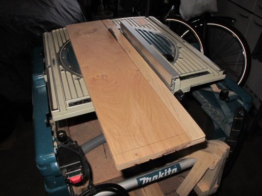

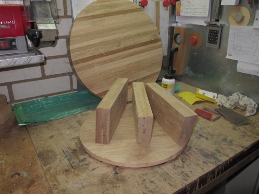

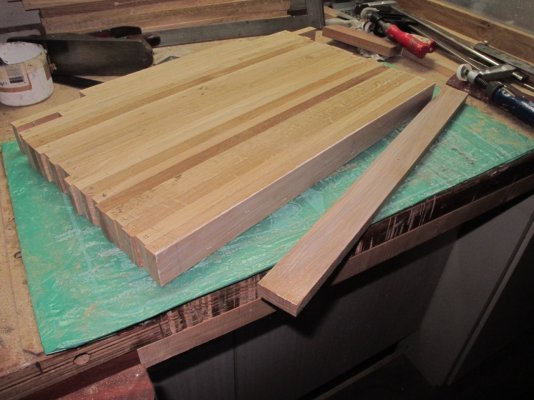

  • Omdat het hout 18 mm dik was met ingezaagde groeven van 2,5 mm aan de onderzijde heb ik eerst uit de planken stroken gezaagd van 45 mm en daarna alle latjes de groeven weg geschaafd.

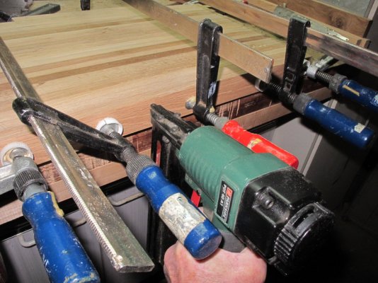

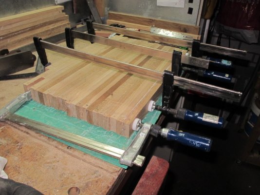

  • Latjes aan elkaar gelijmd en per latje met een spijker pistool een draadnageltje er in geschoten dit ter versteviging.

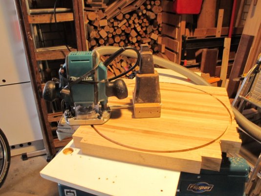

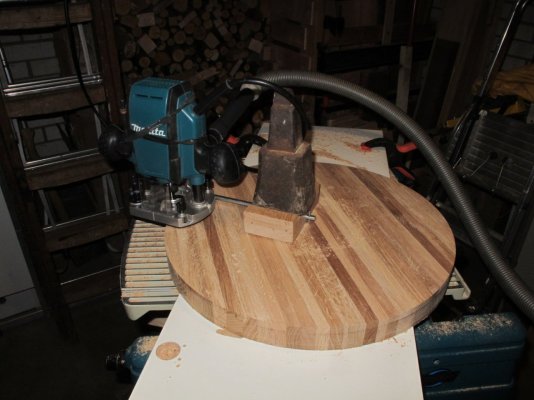

  • Met de boven frees de cirkels uit gefreesd.

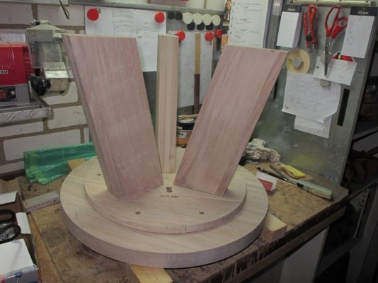

  • De poten heb ik ook uit stroken gemaakt echter daar heb ik de groeven laten zitten zie foto van de onderzijde van een poot.
  • Om de poten te bevestigen heb ik een cirkelvormig onderframe gezaagd waarop de poten zijn geschroefd waarop het blad weer is vast gezet.
  • Nadat alles geschuurd was met white wash de tafeltjes behandeld en in elkaar gezet.
Het was een heleboel werk maar zeker gezien de corona tijd de moeite waard.
Zie op de foto`s het resultaat.

Jelmer ik heb op de losse latten eerst de cirkel uitgezet en op basis van de cirkel heb ik ruim naast de afteken lijn de nagels in geschoten.

Het zal met de white-wash meevallen, maar ik zie nogal wat kleurverschil tussen de verschillende latten in de tafelbladen. Mocht je meubels maken die blank blijven, dan wel even uitzoeken welke latten je naast elkaar vastmaakt.
Ik zie dat je de lijmklemmen er allemaal van bovenaf hebt opgezet. Beter is om de klemmen er om en om van boven en van onder op te zetten, liefst ook met een lat boven en onder je blad klemmend, om het paneel vlak te houden. Nu heb je kans dat het iets bol gaat staan door de eenzijdige klemrichting.
