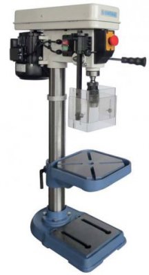

Hallo,
Op internet zie ik steeds de bovenstaande foto vna de contimac ch16n.
Heeft iemand een foto van de andere kant?
Ik vraag me nl af hoe bij dit model de riemen op spanning worden gezet: met een hefboom, of gewoon door de motor naar achter te duwen en dan vast te zetten met een borgschroef zoals bij de kleinere modellen gebruikelijk is.

Ik heb er twee staan, thuis de n-versie en op de werkplaats de iets oudere versie zonder n. Maakt geen verschil in gebruik, is mijn ervaring. Ik vind het prima machines, al heb ik zoals velen wel last van poelie-luiheid (alles op één snelheid doen omdat het verwisselen van de poelies gewoon gedoe is). Ja inderdaad, motor naar achteren duwen. Ik zet er soms zelfs een oude beitel tussen als hefboom om een beetje kracht te kunnen zetten, als de snaar wat dreigt te gaan slippen bij een iets te botte boor. Als je in de buurt woont, da's Amersfoort of Utrecht, kom het ding gerust een keer bekijken.

Ha 't Wolt,
Dankjewel voor je aanbod. Ik woon in de buurt van Leiden, zodat Amersfoort toch wel even rijden is.
Die poelie- luiheid is me ook bekend, het mooist is een kolomboor met variabele snelheid.
Dan kom je al snel uit op de pdb40 of een (veel te) grote scheppach vario.
Lastig, lastig
