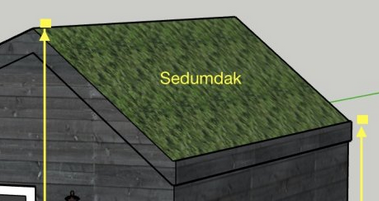

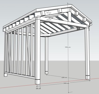

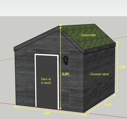

In onze tuin gaan we een schuurtje bouwen, zie bijgaande afmetingen. De palen komen op betonpoeren (120x120). Deze graven we 450 mm in de zandgrond en 150 mm zal boven maaiveld uitsteken. Als dakbedekking gaan we sedum gebruiken, wat in natte toestand 100kg/m2 kan wegen.
Een paar opmerkingen bij de tekeningen:
Nu vraag ik jullie graag advies bij het volgende:
- de gevelrasters heb ik alleen aan de lange linkerzijde uitgetekend. Deze komt idem in andere lange zijde plus in korte zijdes
- sparingen voor de deur en raam staan niet ingetekend
- Verwacht je dat dit voldoende betonmoeren zijn, of zouden er aan beide lange zijdes 1 bijmoeten om in het totaal 6 poeren te gebruiken?
- Wat denk je van de constructie op deze manier?
- van de afmetingen van de toegepaste balken?
- moeten de spanten - zoals op tekening - om de 400 mm? Of zal om de 600 mm voldoende zijn?
- idem voor gevelrasters?
- van welk materiaal zouden jullie de constructie maken? Vuren? Douglas?
- andere opmerkingen?
